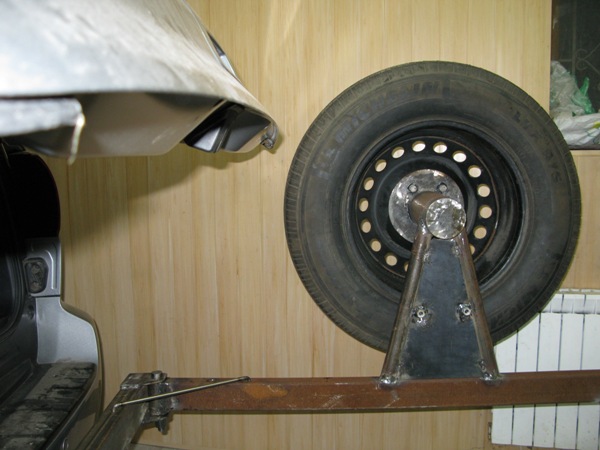

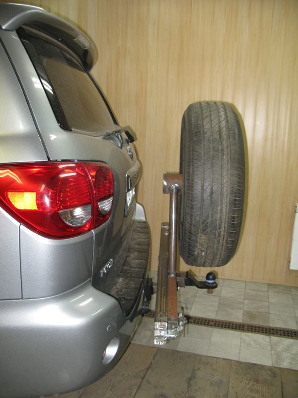

Сообщение Oleksandr Kiev » 23 апр 2015 11:17
Последний вариант крепления запаски обкатал, доволен, о том, что весит запаска, вспоминаю, когда вижу в зеркало заднего вида верхушку номерного знака и все-е. Если хочу на нее посмотреть при остановке, не выходя из машины - включаю заднюю передачу и вижу ее на мониторе через камеру.
Приступил к изготовлению этого варианта (на фото) - скоро покажу.
Re: Запаска - ?
Сообщение Oleksandr Kiev » 23 апр 2015 21:00
Почти закончил:
