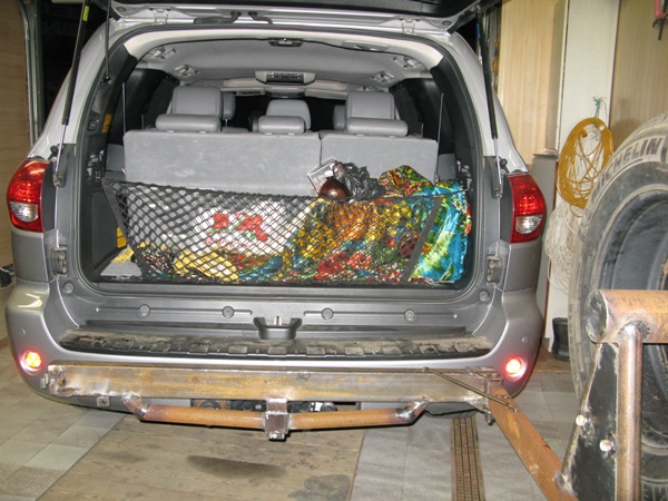

"...Чертежи мои, исполнение слесарей и сварщиков высокого класса.
Заказать можно: купил (200 долл), поставил, наслаждайся..."
Решение замечательное. Особенно подойдет для путешествий в режиме длительных стоянок (один раз разгрузился, один раз загрузился) или ночевок в гостиницах. При динамичном путешествии (каждый день на новом месте) и тем более наличии нескольких детей достаточно дискомфортно. При разбивке лагеря с семьей из багажника достаешь %50 всякого скарба, а на след. день убираешь его. Поверьте намахаетесь. (Из личного. В квадрат заделал фаркоп, исключительно для буксировки,...ну мало ли че-гой, а через 4 стоянки, фаркоп ехал уже под сиденьем, а мои ноги были все в синяках от плясок вокруг этого друга.) Александр огромное спасибо за вариант "в квадрат и в сторону". Решение на мой взгляд оптимальное. (лево-право кому как нравится) Единственное ,мне кажется логичным, крепить стойку с колесом ближе к петле, а не к замку. (меньше динамические нагрузки) Себе буду делать ТАКУЮ, но из алюминия. Еще раз спасибо за идею.

Если стойка с колесом будет ближе к петле, то придется значительно увеличивать поперечину (почти до конца бампера), иначе дверь багажника не откроется.
А вот если сделать еще одну петлю у квадрата или колеса, тогда можно поперечину сделать еще короче .Хотел нарисовать, но, думаю, и так понятно.

Последний вариант крепления запаски обкатал, доволен, о том, что весит запаска, вспоминаю, когда вижу в зеркало заднего вида верхушку номерного знака и все-е. Если хочу на нее посмотреть при остановке, не выходя из машины - включаю заднюю передачу и вижу ее на мониторе через камеру.
Приступил к изготовлению этого варианта (на фото) - скоро покажу.
- 2727.jpg (10.55 КБ) 6574 просмотра
Re: Запаска - ?
Почти закончил:
