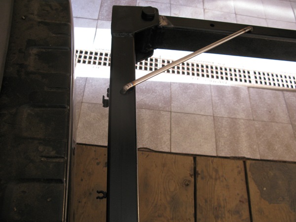

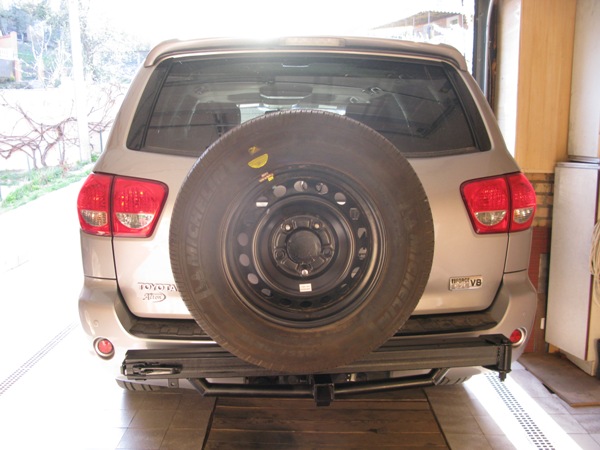

Юра, калитка Валеры имеет три положения открывания: два с фиксацией со скобой и "любой". С амортизатором этого не сделаешь. Чистовая работа:Yetti писал(а):Правильное дополнение, Саш - колесо быстрее и легче будет вставать на место.
В кострукции для Валеры предусмотри возможность фиксации запаски в открытом положении - парусность достаточно бошьшая, ветра на севевере бывают сильные - может человека ударить. На фотках у тебя зафиксировано скобой. Может вместо нее как-то приспособить газовый лифт, например, от багажника девятки? Будет помогать открывать и удерживать в открытом состоянии, а лишних ручных манипуляций не будет.

Кстати, на фотках хорошо видно, что номер можно легко поставить на кронштейн внизу. Или по центру или правее. А номер с машины можно не снимать, а чем-нибудь закрыть - типа крышкой - проще и быстрее чем снимать.
Re: Запаска - ?
Yetti писал(а):Присоединяюсь к Валере - МОЛОДЕЦ!wallboss писал(а):Саша, ты настоящий мастер железных дел. Не знаю все твои возможности, но по железу ты профессор :D :D :D
Полностью согласен. Я даже уже придумал как на моей рамке это сделать в 5 секунд.А номер с машины можно не снимать, а чем-нибудь закрыть - типа крышкой - проще и быстрее чем снимать.

Доброго всем дня. Сегодня встретил одного своего продвинутого приятеля.
Рассказал ему про калитку. Он сказал что установка номера запрещена на дополнительные выносные устройства.
Что номер якобы должен стоять только на кузове - бампере автомобиля и ни как иначе обязательно имея при этом освещение(ну это понятно).
Кто, что по этому думает и кто что по этому поводу слышал или читал :?:
Re: Запаска - ?
В дополнение к вышесказанному. Вот что я прочитал в статье пояснении к ГОСТу:
И.3 Впереди регистрационный знак необходимо ставить по оси симметрии транспорта. Возможна установка переднего номера влево от оси симметрии автомобиля в направлении движения автотранспорта.
И.4 Для установки заднего номерного знака должно быть обеспечено исполнение последующих условий.
И.4.1 Знак регистрации обязан быть поставлен по оси симметрии транспорта или слева по направлению движения.
Выходит то что как передний, так и задний номера обязаны быть дислоцированы по оси автомобильной симметрии, либо же с левой стороны. В случае если номерные знаки будут базироваться с правой стороны, то работники ГИБДД будут иметь все основания для того чтобы впаять вам штраф. И еще одна деталь:
И.2 Зона предназначенная для установки регзнака должна являть собой плоскую прямоугольную вертикальную поверхность и избираться так, чтобы исключалось возможность загораживания знака компонентами конструкции автомобиля, загрязнение при эксплуатации машины и затруднение прочтения...
