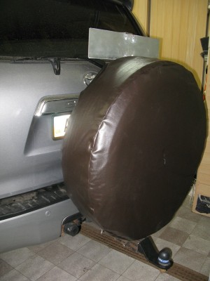

wallboss писал(а):Вот что я прочитал в статье пояснении к ГОСТу:
И.2 Зона предназначенная для установки регзнака должна являть собой плоскую прямоугольную вертикальную поверхность и избираться так, чтобы исключалось возможность загораживания знака компонентами конструкции автомобиля, загрязнение при эксплуатации машины и затруднение прочтения...[/color][/b]
Следовательно место установки на открывающейся части калитки на трубе между зажимом и центром калитки. Калитка в данном случае - компонент конструкции авто.
Что скажите по поводу камеры в рамке - http://prom.ua/p34367679-parkovochnaya- ... ramke.html ?

Номерной знак
Сообщение Yetti » 01 май 2015 10:27
Про крепление только на кузове ничего не сказано. У меня на Форде знак был слева на бампере. Знаки видел и на запаске и в верхней части двери багажника. Мне кажется, на калитку поставить можно.
Камера в рамке легко устанавливается, но имеет существенный недостаток, если в ее поле зрения не попадает какой-либо кузовной элемент -ориентироваться трудно - не понятно далеко-близко - нет масштаба.

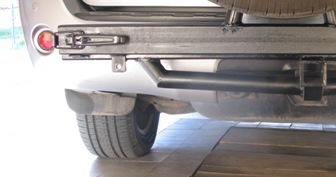

Сообщение Oleksandr Kiev » 01 май 2015 10:47
Yetti писал(а): если в ее поле зрения не попадает какой-либо кузовной элемент -ориентироваться трудно - не понятно далеко-близко - нет масштаба.
Учитывая, что у камеры угол обзора 170 гр. я должен видеть и то и другое.

Сообщение wallboss » 01 май 2015 12:01
Я уже много обсмотрел. Короче не знаю положено или нет, но многие кто имеет калитку ставят номер на запаску.
Посмотрю с учетом того что должен стаять или слева или посредине, поставлю или на запаску или слева на калитке над
защелкой приварю панельку(справа туда где думали будет не по правилам, могут придраться).

Сообщение Oleksandr Kiev » 01 май 2015 18:13
wallboss писал(а): поставлю или на запаску или слева на калитке над
Валера, над защелкой я примерял, номер вылазит за пределы калитки. Прикручивать к посадочным болтам запаски - необходима плоскость на кронштейнах, потом к ней крутить рамку со всем хозяйством - хлопотно. Над запаской - зачем лезть верх, если есть место внизу? Чем тебе не нравится место, которое я сегодня предложил для тебя?: высота соответствует, осевое расположение да, камера захватит верх запаски.
