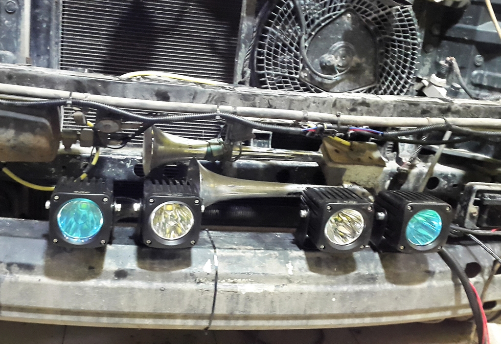

Greg писал(а):Саша он за воздушными сигналами, фронтальное фото смотри.Oleksandr Kiev писал(а): Юра, при снятом бампере радиатор АКПП не видел?
wallboss писал(а):Да, все правильно. Такой упрощенный радиатор в виде U-образной оребренной трубки. На Ниссане у меня такой же стоял.

Радиатор коробки есть у всех. На более ранних версиях это маленький квадратный радиатор впереди. Дальше, как у меня за бампером в районе нижней решётки U-образная оребренная трубка, это и есть радиатор коробки.
Ни чего отжимать не нужно. Я когда менял на Ниссане тоже подключали аппарат для замены масла к радиатору. Процедура простая, заводят мотор и после прогрева на ХХ масло начинает циркулировать через радиатор(гоняет его непосредственно сам насос коробки). Насос коробки гонит масло из аппарата в котором две ёмкости, ёмкость с чистым маслом и ёмкость под отработку. Так вот масло прокачивается через коробку методом постоянного замещения до тех пор пока в смотровом окошке аппарата с выхода коробки не пойдёт чистое масло. После этого прокачку останавливают и проверяют уровень. Все. Замену фильтра и чистку поддона делают до начала прокачки. Контроль температуры как указано выше, считаю нужен только для проверки работоспособности термостата. Если термостат рабочий, то он будет на ХХ держать необходимую температуру масла коробки САМ.

каюсь, точно есть под бампером.
Re: Замена масла в АКПП
Я дико извиняюсь но на машине у меня 11 года радиатора акпп нету а стоит тепло обменник А то что стоит под бампером по середине это радиатор гура Я себе сам установил радиатор акпп и переходник на акпп от 570 два шланга и сам радиатор Причина установки была Токая что в пробках температура по компьютеру доходила до 120 градусов а в солоне на тобло стрелка ровно по середине и соответственно пенки в трансмиссии что многие обсуждали в соседней теме
