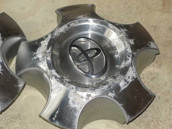

Решил провести реставрацию на втором комплекте колпаков зимних колесных дисков. Что было и как стало на фото.
До реставрации.

Саш, а чем и как красил?
Re: Колпаки на колесных дисках.
Сообщение Oleksandr Kiev » 03 сен 2015 17:32
Yetti писал(а):Саш, а чем и как красил?
Материал: нож, наждачка №1,0, уайт спирит, эмаль универсальная аэрозольная (400 мл, цена 3 долл).
Снимаем эмблемку с колпака, зачищаем крупные вспученные места ножом, затем работаем наждачкой, моем колпак под струей воды, сушим, обезжириваем, красим, вставляем назад эмблемку.
