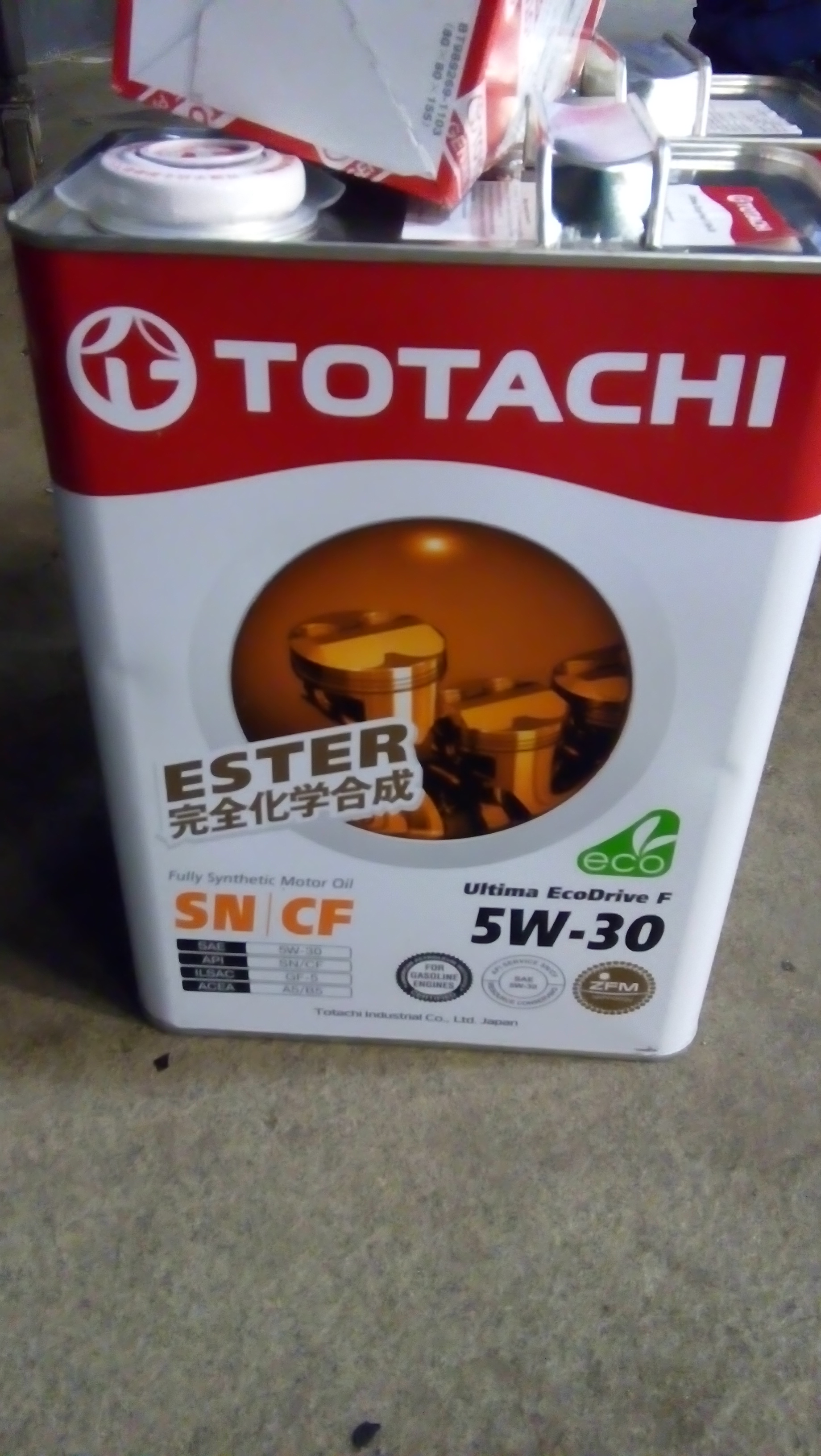

Масло в двигатель
Перешёл на новое масло по совету продавцов с мобил 1 на это, что- то расход топлива вырос, может кто сталкивался.

Re: Масло в двигатель
А почему 5W30, уже сто раз обсасывалась эта тема.
Наше масло 0W20, так и на заливной пробке написано,
5W30 это масло для крузера 4,7 а для нашего 5,7 только 0W20
к тому же система двойного сдвига фаз которой оборудован наш мотор
будет правильно работать только на правильном масле(и не слушайте вы наших официалов)
они тупые, за очень редким исключением. Если есть вопросы лучше спрашивайте Володю(Wilson)
он может дать вам консультацию от американских адекватных офециалов-механников.

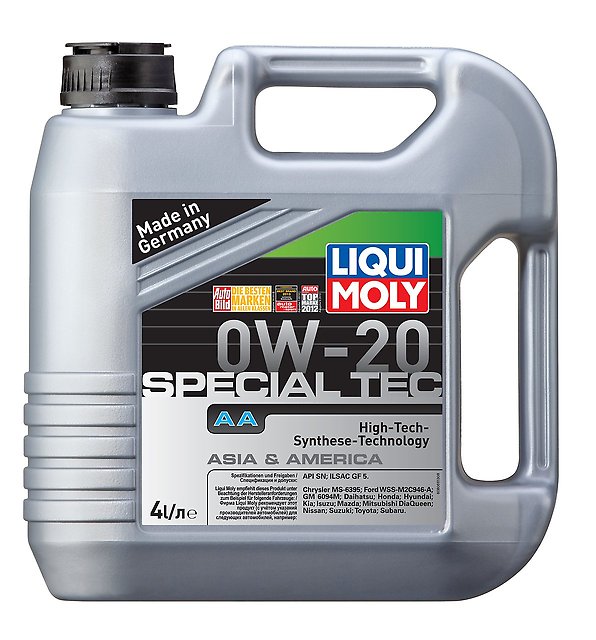

Re: МАСЛО
Вообще-то Секвойя у арабов продается. А там +30 - это холодно :D
"Масло Тойота" это условность. В разное время в такой канистре могло быть разное масло. Последнее время это CASTROL - не самого крутое масло, которое можно купить дешевле без наклейки Тойота. Если сервисменов спросить, какое масло в канистрах, они скажут, что к ним приходит и фасованное в канистрах с брендом Тойоты и в бочках с надписью CASTROL - одно и то же масло.
Тенденции развития современного мирового автопрома таковы, что лидеры создают все более эффективные двигатели, для работы которых требуется более "жидкое" масло. Преимущества масел 0W-20
Экономия топлива
Вязкость определяется как степень «сопротивления жидкости деталям двигателя». Низкая вязкость — меньшее сопротивление, лучший теплоотвод, высокая передача крутящего момента на колеса, а соответственно и экономия топлива. Toyota утверждает что эффективность от использования 0W-20 находится между между 0.4 и 0.6 MPG. (Топливная экономичность американских автомобилей (MPG) рассчитывается в милях на американский галлон (miles/gallon).) Honda утверждает что использование низковязкого масла 0W-20 дает 1.5% экономии топлива по сравнению с 5W-30.
Меньший износ.
В последние годы изменились технологические процессы производства двигателей, конструкции и материалы, использующиеся при их изготовлении.
В настоящее время детали двигателей разрабатываются с большей рабочей поверхностью, которая снижает нагрузку PSI.
Рабочая поверхность деталей гладкая (как зеркало), и менее пористая по сравнению со старыми моделями двигателей. Поэтому масла с более низкой вязкостью предотвращают чрезмерный износ деталей двигателя.
Зазоры между деталями двигателей были уменьшены настолько, что масла с высоким уровнем вязкости просто не будут поступать ко всем необходимым агрегатам. Что в свою очередь также приводит к преждевременному износу двигателя. При запуске двигателя, работающего на 0W-20, масло быстрее поступает ко всем деталям двигателя и уменьшает его износ.
Масло с низкой вязкостью быстрее циркулирует и лучше отводит тепло от поверхности деталей двигателя, нежели это делает масло с высоким уровнем вязкости.
На официальном собрании SAE в Апреле 2009, Джеф Джеттер из Honda R&D America выступил с докладом «Требования к моторным маслам в автомобилях Honda и Acura», который подтвердил, что 0W-20 предпочитаемая вязкость масла для их двигателей и озвучил некоторые пункты своего обращения:
Большинство двигателей Honda и Acura разработанные в последние несколько лет, были разработаны для применения масел с вязкостью 0W-20.
Маслами, которые заливают в двигатели на заводах Honda и Acura являются масла вязкости 0W-20. Исключением являются турбированые двигатели которые требуют спецификацию Honda HTO-06.
Масла 0W-20 были рекомендованы для большинства автомобилей в Японии и Европе начиная с 2001 года. На автомобильном рынке США представлены те же модели автомобилей, что в Японии и Европе.
Масла 0W-20 не были раньше рекомендованы Honda Motor Corp. в США потому что масла с вязкость 0W-20 не были широко представлены и доступны на рынке автомобильных масел.
Масла 0W-20 ретроактивно рекомендованы Honda Motor Corp. на все автомобили начиная с 2001 года.
Оба производителя, Toyota и Honda, рекомендуют масла с вязкостью 0W-20 с сертификацией ILSAC GF-4.
