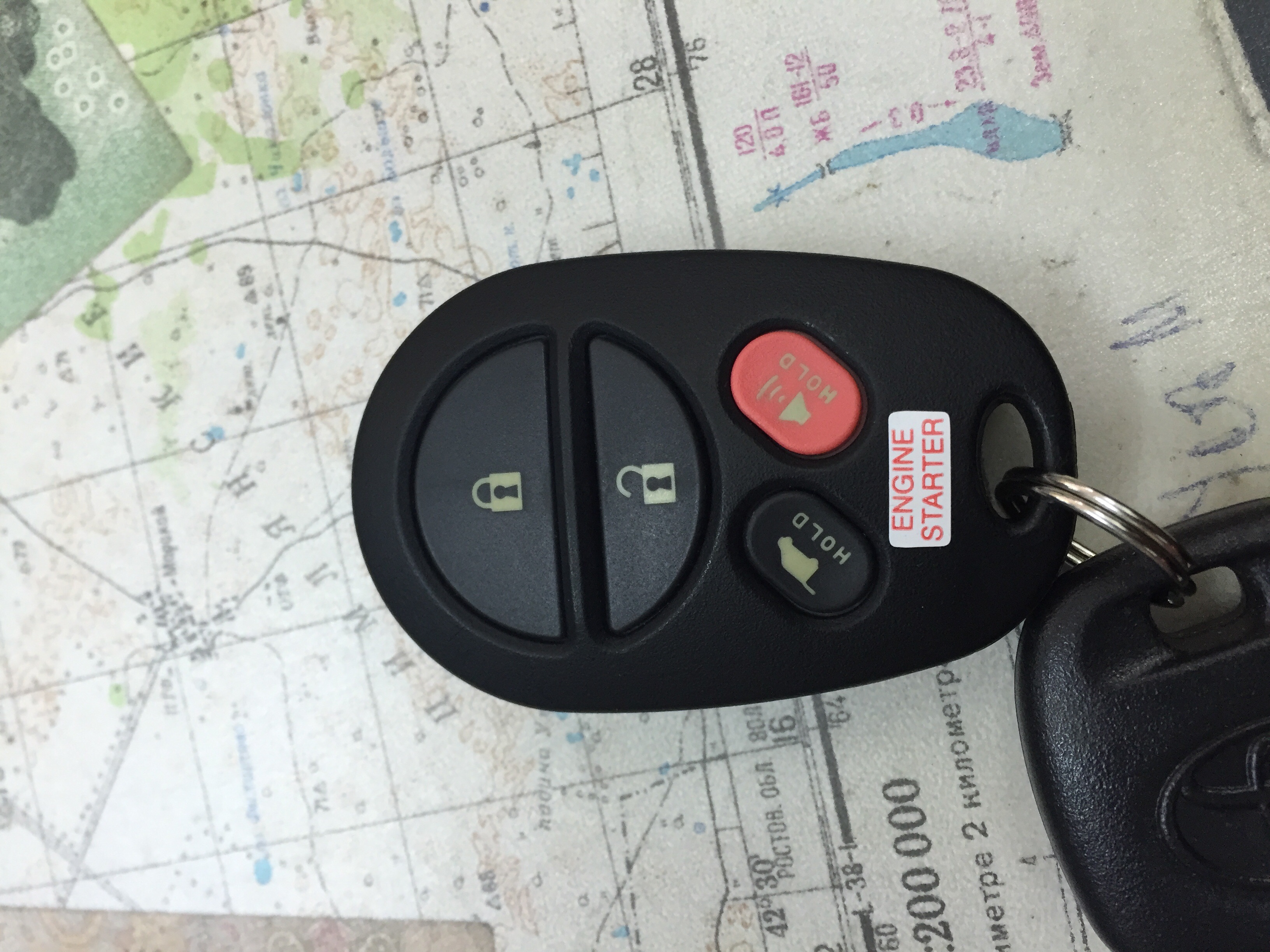

Приветствую. На втором комплекте ключей вот такая наклейка. Вот и возник такой вопрос.

И если да- то как?))) прошу не пинать. ))а то я у себя тал круиз лазерный искал а его и нет...))))

На некоторых машинах Platinum стоит заводской автозапуск.
Но он с очень маленьким радиусом действия.

привет Валер так как определить есть или нету у меня. и как запуск какой кнопкой?)))))) где кнопка Урри?))))
Re: Автозапуск или нет
На стекле пассажирской двери должна быть наклейка с порядком запуска.
Если не ошибаюсь, порядок следующий:
Два раза на кнопку закрытия дверей , один раз на открытие.

Юра что-то мне кажется, что надо дважды быстро нажать на закрытие и третий раз на закрытие и удерживать более 3-х секунд. Вот гугл перевод-Yetti писал(а):На стекле пассажирской двери должна быть наклейка с порядком запуска.
Дистанционная система запуска двигателя
РАБОТА
ДИСТАНЦИОННОГО запуск двигателя
Для начала автомобиль дистанционно, нажмите и дважды отпустите кнопку блокировки в течение двух секунд, затем нажмите и удерживайте кнопку блокировки в течение трех секунд. А вот можно посмотреть
