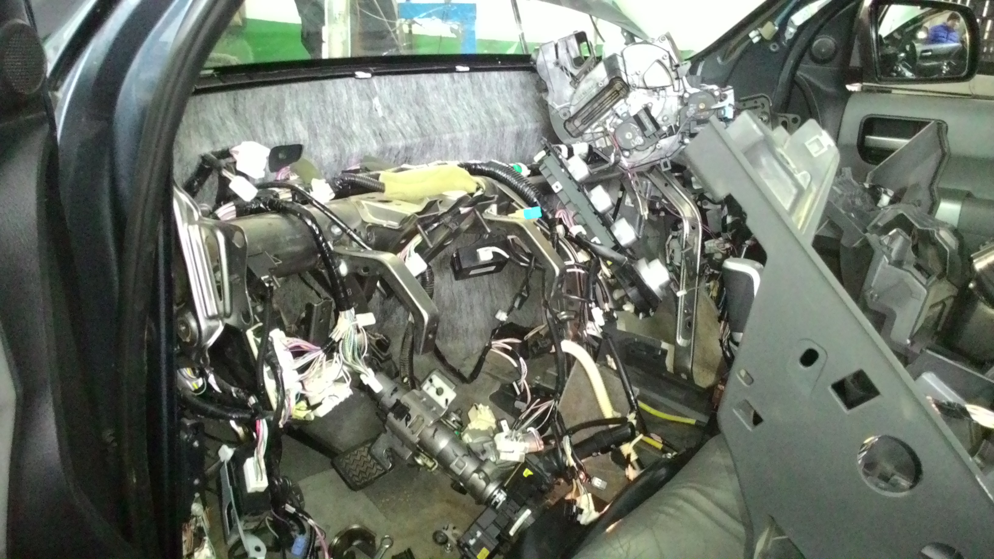

Фоток то сделал всего 3. Племянник В Москве просил. Не верил что я на это решился.

Попробую фотки выложить.

Потом только вспомнил что надо было больше фоткать.
как то так
как то так
К сожалению не фоткал больше.

Сообщение Yetti » 21 дек 2015 22:33
Это просто жесть! Никогда сам разбирать не буду, однозначно!
Одно не понятно - как ты всю кучу назад собрал? :D :D :D Вот это лего! Восхищаюсь!

Дед Мороз заставил разобрать. А так ничего сложного нет.
