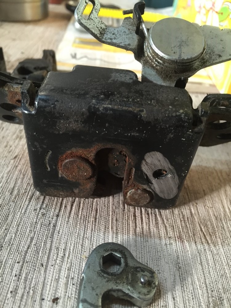

Всем привет! значит по делу (о замке вообще то тема открыта), всё выглядит таким образом, что ничего там не ломается, а как и ожидалось, - ржавеет и закисает. Я то купил новый замок и поменял, но сейчас уже б так не делал, так как делов то только найти не криворукого "гаражника", ибо на сервисе такого не будут делать. А именно- замок на заклёпках, их нужно срезать, и хорошенько очистить от ржавчины, ну и промаслить потом. Ну и конечно собрать как и было. Есть нюанс!!! при отсоединении фишки с замка и подключении нового (или старого) замка тупо перестаёт работать кнопка открытия двери вручную, а так же с кнопки электро дверь закрывалась, но не открывалась..Клемму с аккума снимаешь- не помогает. Электрики просидели 2 часа проблему не решили, в итоге-- я срочно уехал, покатался пол часика , и опля! всё само заработало! Так что кто столкнётся- в мозги к машине лесть не нужно, само залечится). и это радует.. очень)
На фото стрелочка- ( 2 фото) это та собачка что закисает, к ней нужно добраться.

serg писал(а):Всем привет! значит по делу (о замке вообще то тема открыта), всё выглядит таким образом, что ничего там не ломается, а как и ожидалось, - ржавеет и закисает. Я то купил новый замок и поменял, но сейчас уже б так не делал, так как делов то только найти не криворукого "гаражника", ибо на сервисе такого не будут делать. А именно- замок на заклёпках, их нужно срезать, и хорошенько очистить от ржавчины, ну и промаслить потом. Ну и конечно собрать как и было. Есть нюанс!!! при отсоединении фишки с замка и подключении нового (или старого) замка тупо перестаёт работать кнопка открытия двери вручную, а так же с кнопки электро дверь закрывалась, но не открывалась..Клемму с аккума снимаешь- не помогает. Электрики просидели 2 часа проблему не решили, в итоге-- я срочно уехал, покатался пол часика , и опля! всё само заработало! Так что кто столкнётся- в мозги к машине лесть не нужно, само залечится). и это радует.. очень)
Поскольку у нас автомобиль эксплуатируется летом по полях, то сколько собирается пыли в задней двери, с учетом аэродинамической особенности конструкции данного авто - можете себе представить :)
Замок в двери "летит" с завидной частотой.... Умирает элемент указанный автором данного топика. Чистка и смазка - не помогут. Разве, что авто будет ездить только по асфальту с минимумом пыли... Иначе вся пыль осядет на смазке так, что вы дверь будете втроем открывать :) Лечиться это слабое место только заменой на новый замок, который прослужит в зависимости от условий окружающей среды.
Про стеклоподьемник задней двери можно тоже сказать вкратце: в наших климатических условиях это бесполезная приблуда :) С первого года эксплуатации авто в пыли он заржавел намертво :) Хотя его целевое предназначение мне по сей день не особо понятно :)
Как уже говорили ребята выше, надо следить за водостеками двери, чтобы внутри не собиралась пыль и влага, которые преобразуются в грязь... А там, заботливые руки корозии, сделают своё дело :)
И кстати, если вы отключили замок задней двери, то НЕ нажимайте кнопки "открытия-закрытия" этой двери. Комп увидит, что замка нет и заблокирует эту функцию. У меня это лечилось снятием клемы минут на десять. Если меньше, то фокус может не получиться:)
