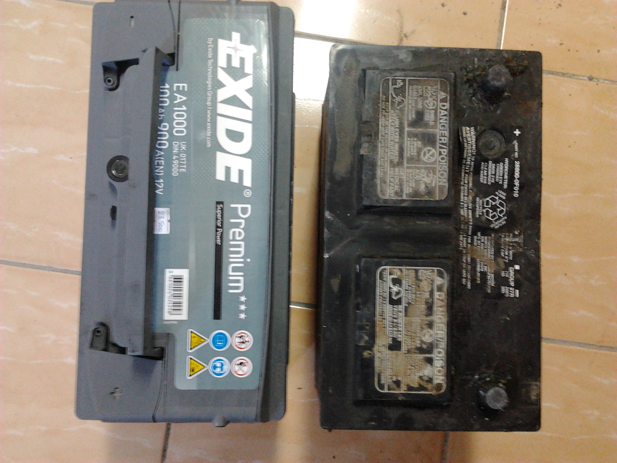

Аккумулятор Тойота Секвойя
Re: Аккумулятор на Секвойю
По характеристикам очень даже ничего.

Смущает емкость. Не переборщил 105 А, может не дозаряжаться постоянно.
У нас ведь гена расчитана под 75-ку.

А мне почему то запомнилось, что родной аккумулятор на 90 или 95А/ч. Тогда 105 будет вполне нормально заряжаться.
Неа. Родной на 75 АчYetti писал(а):А мне почему то запомнилось, что родной аккумулятор на 90 или 95А/ч. Тогда 105 будет вполне нормально заряжаться.

В посте есть информвация:
...Одним словом, взял новый емкостью 100 А и пусковым током 900 А, вместо 90 А и 830А соответственно

Постоянно встречается такое мнение, что если на машину положен по мануалу аккумулятор на 63 А/ч, то если поставить 55 А/ч то он закипит, а если 90 А/ч то он недозарядится. В обеих случаях предполагается, что он выйдет из строя за короткое время. К нашей радости это не так. Давайте поразмышляем…

Так что при выборе АКБ есть простое правило- ёмкость АКБ может быть любой при условии, что она обеспечивает необходимый пусковой ток стартеру. Но не меньше. Больше? Да пожалуйста, только остановитесь вовремя, а то АКБ в багажник не влезет. Кстати там где холодно, имеет смысл поставить АКБ как раз помощнее, т.к. известно, что с понижением температуры реальная ёмкость АКБ уменьшается.

Ну что ж, тогда поздравляю с лишними 30-ю Ач.
Только не забывай о том что аккумулятор от генератора заряжается не более чем на 70%
Ставь его периодически на зарядку и я думаю все будет ХО-КЕЙ.
