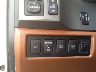

Жискар а подскажи что это за чудо кнопка от нажатия которой заработал электропривод задней двери? У меня пару недель как такая же проблема. Благодарю.
Re: Не работает электропривод задней двери багажника
Сообщение Yetti » 04 окт 2018 18:47
Жискар писал(а):На панели приборов водителя внизу слева первая кнопка (слева на право) открывает багажник. Дальше пятая кнопка,т.е. ближняя к водителю - это и есть главный выключатель электропривода задней двери (так написано в Руководстве). Эта кнопка должна быть в отжатом состоянии. Если она нажата, электропривод не работает. Проверил лично. На ней написано: PWR DOOR OFF
У меня там другая кнопка:
