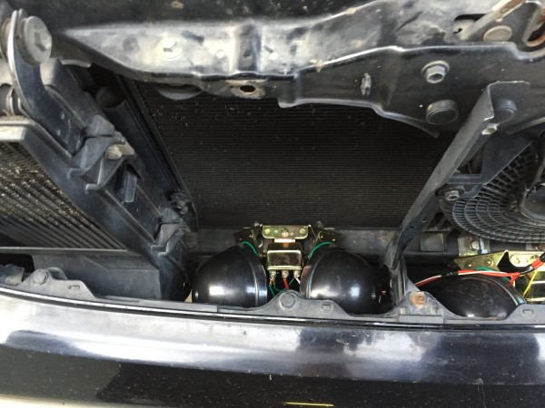

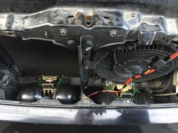

Всем привет! Вставлю и я свои пять копеек.)
Родные сигналы очень уж не нравились, долго мучался, как поставить что то посерьёзней. Да чтоб был звук приятный. Типа чтоб не "пибип", а "пум-пум". До этого купил по случаю в Эмиратах электросигналы побольше, в виде тарелки... громко, но звук очень неприятный, резкий. Перечтал все темы про воздушку, но сложность установки и кол-во комплектующих не радовало, компрессор,баллон, трубки и т.д.....ужас...как для меня ...) Потом наткнулся на Mitsuba DOLCE II, вроде более-менее, но и цифра под 300 долл. не радовало....... И вот! Китайцы слизали, чуток упростили, получилось всё как я и хотел! установка простая, обслуживать не надо... и звук-главное! мне очень нравится! тембр очень приятный, людей воздушной волной не отбрасывает, в то же время очень громкий , фуры на трассе сдвигаютя на раз))
модель называется DL34BG, брал тут за 60дол
http://ru.aliexpress.com/item/Free-ship ... 58199.html
на всякий случай заказал 2 штуки)), думал вдруг мало будет.. наверняка хавтило бы и одного комлекта).
в совокупности ток правда 18Ампер получился, когда дудишь, стрелка вольтметра проседает на одно деление)
на подключении поставил реле 4-х контактное, и предохранитель на 30А.
всех делов на 2 часа времени.
