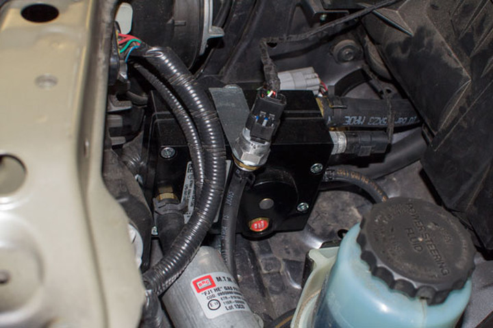

У меня все проще. Под капотом один фильтр и один клапан (на видео их два красных и два фильтра, потому что два редуктора) и один редуктор, такой как на фото. Второй мультиклапан оригинальный на балоне.Никаких проблем. Редуктор справляется с любым режимом езды.От сырости и грязи и корозии, клапан снизу можно защитить разными способами. При каждой шприцовки допустим его обработать! Я раньше не придавал этому значение, а машина эксплуатируется и по грязи и по мокрой глине!
На фото и на видео выше фильтра металические старого образца. Сейчас их заменили на пластиковые с другим принцыпом работы.
мультиклапан (красненькое в целофане (наверное электромагнит)надевается на шток и двигается, вот от корозии у меня перестало двигаться)
редуктор brc genius max

Саша, вопрос??????????
Каким образом у тебя один редуктор Genius Max (который обеспечивает максимальную подаваемую мощьност 160кВт, т.е. 217,5 л.с.) мощность 386 л.с. нашего двигателя??????????????
Как то не стыкуется, или у тебя машина не едет или у тебя под капотом происходит чудо :D

wallboss писал(а):Саша, вопрос??????????
Да Валера! Так и есть! Кстати, фото взято с сайта где этот редуктор стоит на лексусе lx570!
http://www.brc-kiev.com/#!brc-photo/c1bes
Расход газа от 17 до 26 литров,при одном редукторе. Вроде после 500 л.с. Нужно ставить два редуктора. Всех технических нюансов не знаю, буду в четверг на сто - спрошу. Возможно после 4500 оборотов идет довпрыск бензина.
386 лошадиных сил при 5600 оборотов.
А вот пишут что редуктор для 400 л.с и его мощность 240kw
http://www.mirgaza.ru/catalog/brc/gearb ... on-sensor/
http://mirgbo.com.ua/sistemy-gazovogo-v ... ryska.html
Еще раз - никаких проблем, едет как на бензине!
