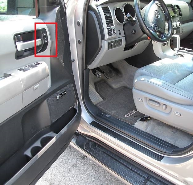

Перестала работать память на установки на дверях Platinum - не запоминает и не вызывает ранее установленные настройки. Если кто то с этим сталкивался - напишите.

Саша привет. А что за установки на дверях??????Oleksandr Kiev писал(а):Перестала работать память на установки на дверях Platinum - не запоминает и не вызывает ранее установленные настройки. Если кто то с этим сталкивался - напишите.

Выделил на фото красным. Запоминает два варианта установки положения боковых зеркал заднего вида, передних кресел, руля. На Limited этого нет.wallboss писал(а):Саша привет. А что за установки на дверях??????:DOleksandr Kiev писал(а):Перестала работать память на установки на дверях Platinum - не запоминает и не вызывает ранее установленные настройки. Если кто то с этим сталкивался - напишите.
