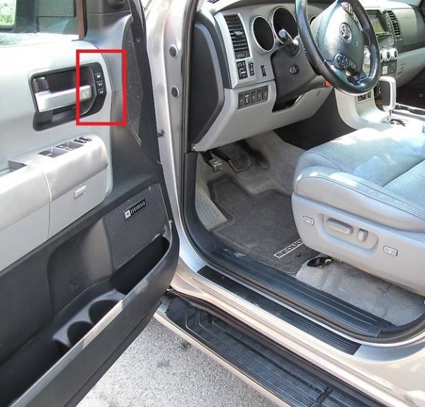

Перестала работать память на установки на дверях Platinum - не запоминает и не вызывает ранее установленные настройки. Если кто то с этим сталкивался - напишите.

Выделил на фото красным. Запоминает два варианта установки положения боковых зеркал заднего вида, передних кресел, руля. На Limited этого нет.

Сообщение Oleksandr Kiev » 16 июн 2016 08:42
Все оказалось банально просто: сняли карту двери и увидели снятый электроразьем с данного блока памяти, установили, защелкнули и все заработало. Предполагаю, что когда ставили сигнализацию - не защелкнули разъем вот он и слетел.
