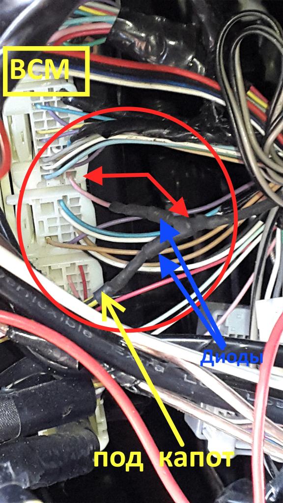

Открываем блок предохранителей под капотом и находим на плане реле FOG
У меня для удобства электрик перенес реле в соседнее гнездо
Реле управляется минусом. Отключить этот провод "-" ( у меня кажется был зеленый?) и подключить свой, который идет из салона через диод от розового провода с подрулевого переключателя (писал выше).
У меня на фотке подходит к реле красный провод.
Ну и все. Туманки включаются родным подрулевым колесиком и могут работать при габаритах, ближнем и дальнем свете. На панели приборов при включении туманок как и раньше загорается лампочка.

Вношу поправку. Сегодня делал переподключение туманок.
У Юры управляющий минусовой провод на рэлюшке был зеленый, у меня серый.
Так что проверяйте, резать нужно минусовой провод (управляющий минус который приходит от BCM).
Юра в любом случае тебе огромное спасибо. Твой отчет был ОГРОМНОЙ
отправной точкой. Все получилось, все работает.

AndreyMoscow писал(а):В Москве кто-то уже делал? Хочется к проведенному приехать, что б пол машины не разобрал
Да там ничего сложного.
Возьми Юрыно описание и делай пошагово.
Пол машины разбирать не нужно. Тебе нужно отсоединить пластиковую облицовачную панель под рулем там колодка BSM(два болта по бокам и "отрываешь" ее, она на клипсах)
ну и собственно клемная коробка под капотом там реле FOG. Протянуть провод через мембрану думаю сможешь(мембрану ищи под капотом на стенке салона под блоком АБС на против руля, через нее идут провода)
Все остальное очень просто. Если бдет делать электрик дай ему описание он разберется если не дурак.
