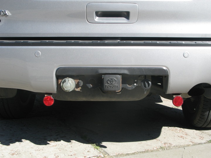

Сообщение Oleksandr Kiev » 13 июл 2016 20:43
Посадочное место фонаря 66 мм, отверстие для него в бампере сверлил коронкой для пластика-гипсокартона диаметром 65 мм с центральным сверлом , изнутри хорошо закрепилось скобами, которые идут в комплекте к фонарям. Светом, внешним видом доволен.
Отражатели, чтоб не валялись, закреплены к местам крепления бампера на кронштейнах.

Re: Задний фонари LED
Сообщение wallboss » 13 июл 2016 21:13
Отлично. Поздравляю, получилось хорошо.
Сообщение Yetti » 13 июл 2016 22:02
Саш, сними отражатели. Не солидно. Мы в детстве сворачивали подобные с кузовов Камазов и вешали куда попало...
Сообщение wallboss » 13 июл 2016 22:22
Да я тоже хотел написать но постеснялся. Свои отдал пацану соседскому на велосипед.
Сообщение Oleksandr Kiev » 14 июл 2016 06:07
Yetti писал(а):Саш, сними отражатели. Не солидно. Мы в детстве сворачивали подобные с кузовов Камазов и вешали куда попало...
Уговорили - скручу и повешаю на велосипед.
