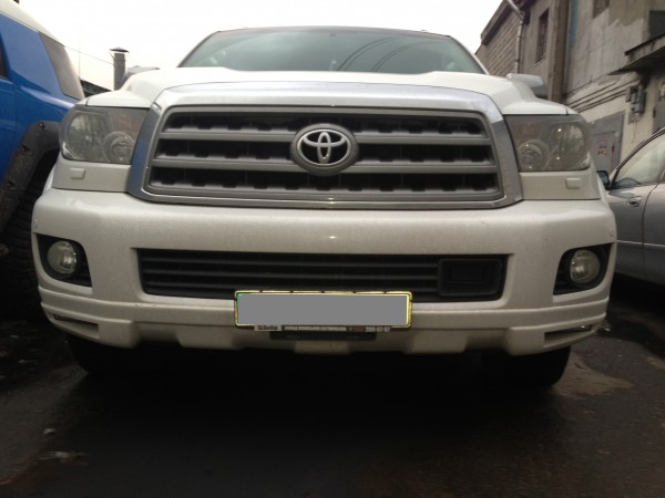

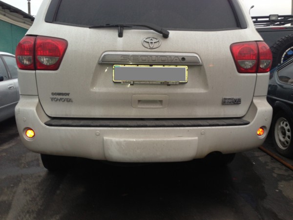

Сообщение 4wd-centr » 17 апр 2016 18:10
Yetti писал(а): Еще фотку машины спереди сделай, похоже там у тебя какой-то дефлектор снизу :D
нашел в телефоне старые фотки губы и задней накладки . Завтра сделаю получше

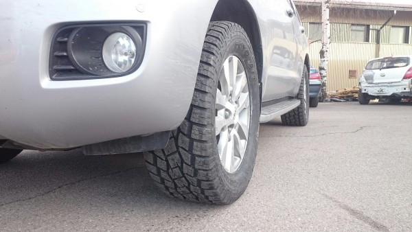

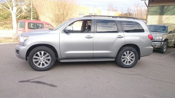

Сообщение Deshewle » 23 апр 2016 09:41
Пару дней назад поставил себе 305 55 R20 Toyo Open Country на стандартные 8'' диски.
Влезли без проблем. Расстояние от шины до верхнего рычага около 7мм. При полном вывороте ничего не цепляет. Полет нормальный.
Очень доволен, так что тем, кто в раздумьях - можно вешать ;)
Re: Резина на ЛЕТНИЙ СЕЗОН ?!
Сообщение Yetti » 23 апр 2016 10:51
А на кузов кидать камни не будет? Может расширители поставить?
