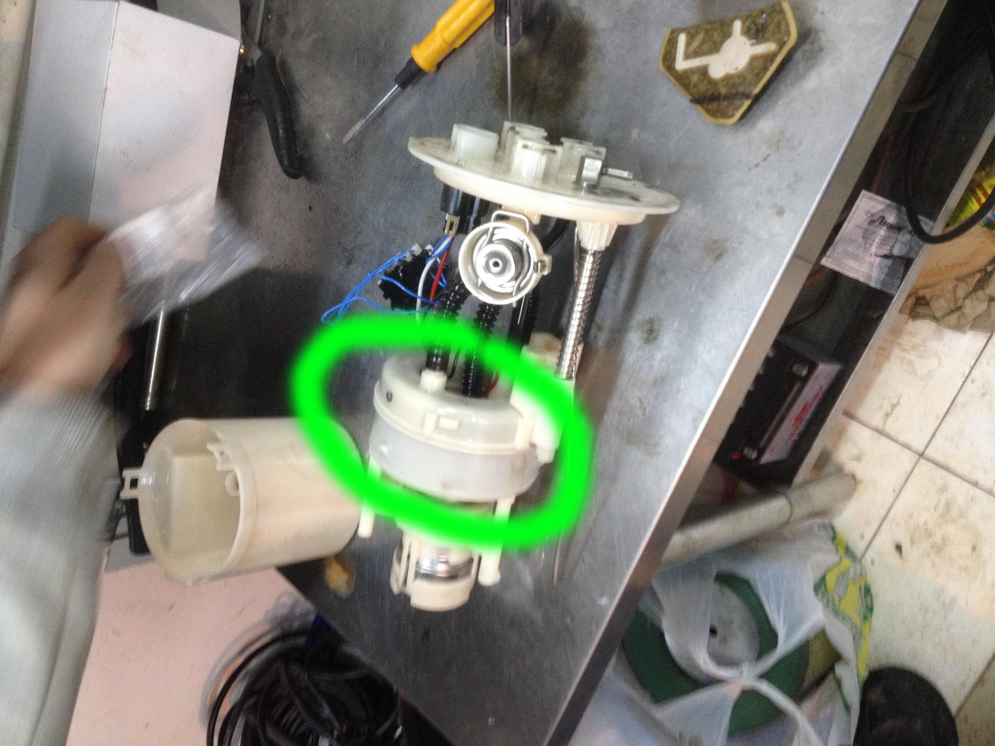

Re: Топливный насос и его обслуживание
Сообщение kostiksimb » 28 авг 2016 19:34
опять же в подтверждение что есть фильтр тонкой очистки
Был дикий расход бензы! Начали с малого сняли, разобрали топливный фильтр. Сетка грубой очистки была черная, но так как сеточка отдельно не продается, взял и поставил от лк 200. С помощью кусачек, как скульптор, откусил все лишнее и ненужно мешающее. Встала как родная. Дальше началось самое интересное! Надо было извлечь фильтрующий элемент из цилиндра, куда встает бензонасос. Ножовкой по металлу, сверху, распилили цилиндр, все грязные потроха вытащили и киловатным паяльником запаяли то что отрезали. Все собрали и поставили на место в бак. Топливопровод от бака выходит под капотом с левой стороны, там стоит быстросъем. От него идет пластиковый топливный шланг к двигателю. Разъединил топливную магистраль и в разрыв ее поставил фильтр от лк 200, но еще нужно приобрести топливный пластиковый шланг с двумя быстро съемными мамами от Прадо 120 бензинового, у них она идет от двигателя к топливному фильтру и на разборке стоит 300 рублей. Все собрали и завели. Родной наш фильтр стоит дороговато, а тут затрат на 3000 рублей и расход бензика теперь 11-13 трасса и 18 город. В Екатеринбурге пробки тоже дай бог! Кто заинтересовался или не понял чего-то в моем рассказе, звоните по телефону +79122292839, расскажу с удовольствием. Жаль что когда все делал не фотографировал.

Сообщение kostiksimb » 28 авг 2016 21:19
А вот и фото самого фильтра тонкой очистки. Обвел зелененьким. Под ним насос.
Топливный насос в сборе как у меня на FLEXFUEL
