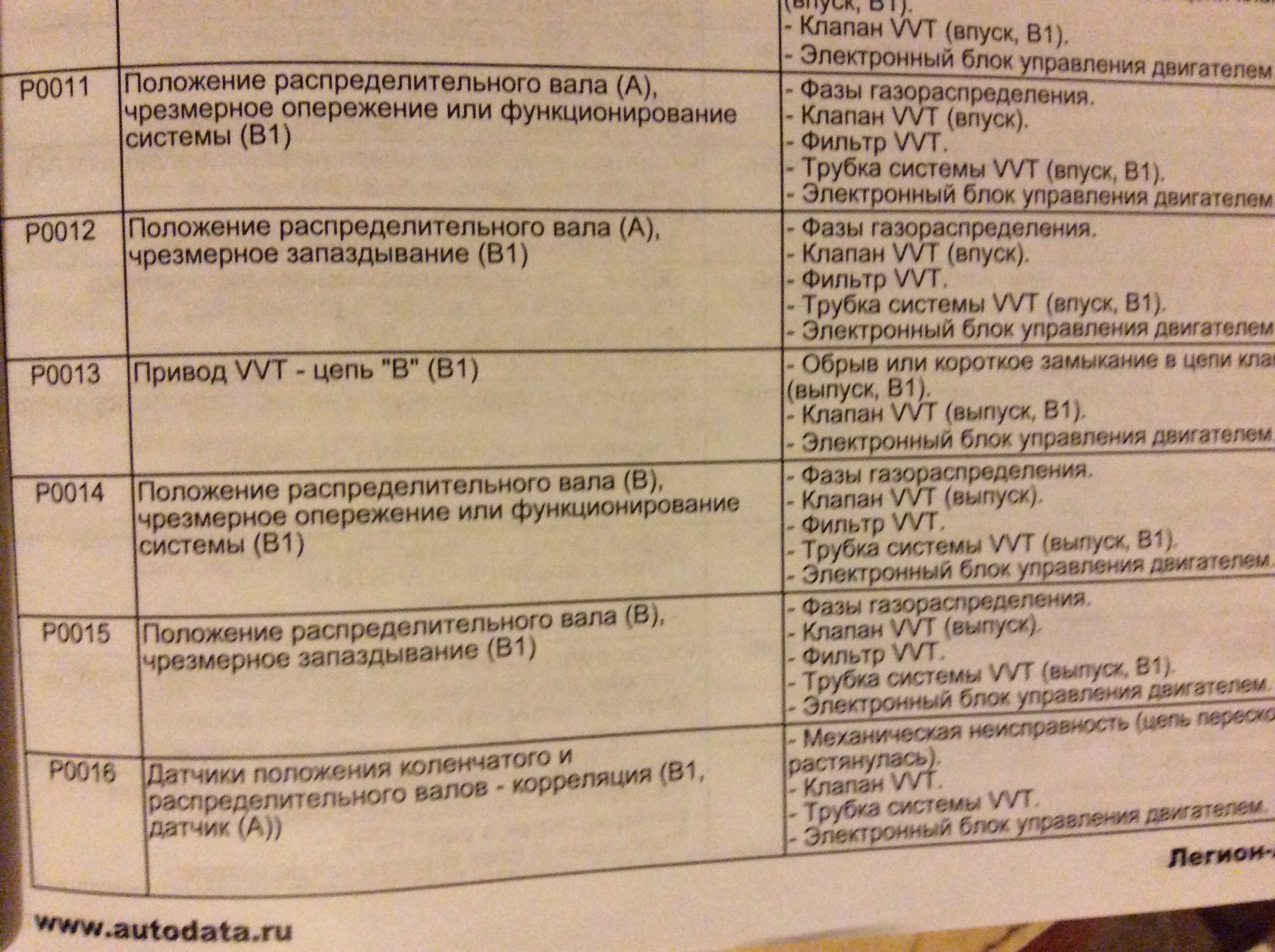

Re: СПРАШИВАЙТЕ - ОТВЕТИМ
Вот этот код неисправностиShep писал(а):Всем доброго времени суток! Недавно приобрел Toyota Sequoia 5.7 Platinum 2010.
Посмотрел форум, но что-то не нашел. Так что спрошу здесь: где можно качественно и не дорого в Питере съездить на ремонт?
Конкретно: поменять масло, потом горит check engine ошибка P0014, ну и поворотник сдох (и это не лампочка), т.е. электрики чуть.
