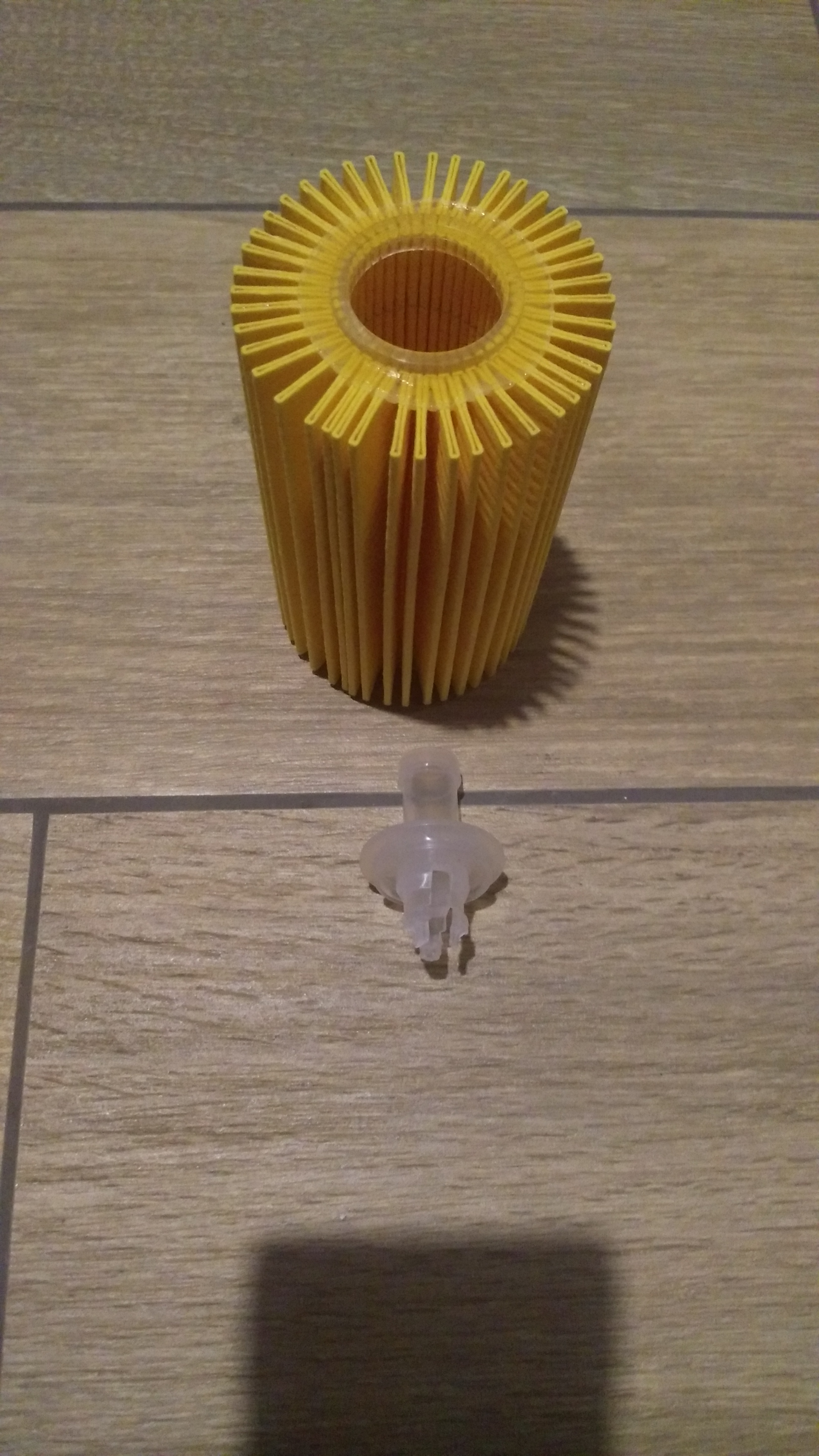

Сообщение Yetti » 22 дек 2016 11:25
Менял масло, сфоткал старый фильтр и втулку. Как я понял, она подпружиненная и крепиться к крышке. Возможно, от вибрации у кого то она может отсоединиться.
Извиняюсь за качество фоток - надо было вспышку включить.

Сливаем масло. Откручиваем на корпусе снизу алюминиевую штучку. На пластмассовый штуцер который с фильтром в комплекте одеваем шланг и вставляем штуцер в отверстие от алюминиевой пробки. Вытекает масло из фильтра. Потом выкручиваем корпус фильтра. И не облившись маслом чистенькие держим всё тряхомудье в руках.

На фото, которое выложил Yetti, видно что в стакане в центре вставлена металическая трубка с отверстиями, на которую собственно и одевается картридж. Как она там держится я не знаю (наверное вкручивается), но будьте внимательны, когда вынимаете старый картридж! У нас ребята сейчас капиталят движок на ТЛК 200, 4.5D из-за того что где-то поменяли масло и "спецы" выкинули старый картридж вместе с этой трубкой. Результат: новый картридж сморщился и обеспечил масленое голодание со всеми вытекающими последствиями

На этой трубе с дырками есть внизу пазы, которыми она фиксируется в крышке, причем подпружиненно. Но, видимо, от вибраций может и отсоединиться. Поэтому сдуру и выбрасывают...

Вот этот пластмассовый штуцер вставляется вместо алюминиевой пробки в крышке корпуса фильтра. Открывается клапан и вытекают остатки масла из корпуса фильтра. Потом выкручиваем сам корпус с фильтром внутри.

У нас первую часть пропускают и снимают сразу фильтр.
