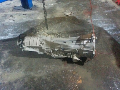

Привожу по плану машину в порядок.
Вот моя коробушка :(
Re: А я тем временем третий год мучаюсь с коробкой
Сообщение wallboss » 21 янв 2017 05:29
kostiksimb писал(а):Привожу по плану машину в порядок.
Серьёзный подход к обслуживанию.
Ну уж раз сняли то пусть все проверят и хорошенько промоют.

Проверять там особо не проверишь
- бублик ака гидротрансформатор резать нужно, и просто тупо начинку менять
- гидроблок можно промыть, соленоиды мне заменят
Плюс может еще чего:(

Сообщение kostiksimb » 22 янв 2017 20:35
Мозголом писал(а):
Сергей Сальников писал(а):Вот, что нарыл. http://chipdiag.ru/ Может стОит попробовать, у кого машинка не едет и дергается?
Если не едет и дергается - это дефект, который надо устранять. Я ни за что не стал бы чиповать. Обновить ПО это да, а вот повышать мощность... лучше продай и купи помощнее что-то. Современные агрегаты авто расчитываются и создаются компьютером. Им же и расчитывается запас прочности и срок службы деталей. И довольно точно получается, поэтому у современных авто запаса прочности практически нет для того чтобы их как-то (раздувать из мухи слона). Все расчитано и мощность двс и устройство акпп под эту мощность и все прочее тоже не одинаково. Чипанешь движок - делай что-то с коробкой, иначе она будет работать всегда в режиме "жарим по полной" и сгорит в скором времени. Видел я много сгоревших автоматов и DSG от этой чиповки. Америкосы на свои американские коробки выпускают много тюнинг комплектов для повышения прочности акпп. Больше никого не знаю кто выпускал бы тюнинг для японских или немецких коробок.
Согласен, если помощнее машину делать, то коробку усиливать нужно (даже при установке TRD)
- усиленные фрикционы
- улучшенныймаслянный насос
- гидроблок и гидротранс
- 2 топливных насоса :lol:
Все это переделывают в Краснярске?!?!?
PS: Гидроблок уехал в ремонт
Сообщение kostiksimb » 23 янв 2017 08:09
Мозголом писал(а):Согласен, если помощнее машину делать, то коробку усиливать нужно (даже при установке TRD)
И что именно такую коробку тюнингуют? Ссылочка есть какая? Просто нигде не встречал что можно доработать гидроблок на AB60F.
То что фрикционы усилинные это понятно, материал накладки там покрепче, но их тоже сжеч легко, т.к. Один фиг будут проскальзывать при хорошей нагрузке. Там нужно усиливать давление, охлаждение, смазку и прочее, а это достигается путем изменения некоторых отверстий внутри плиты, заменой отдельных пружин и изменением настроек соленоидов. На GM полно доработок, про японцев не слышал.
https://vk.com/harvesttrans (тут усиливали-усиливают AB60F)
гидроблок, я внимательно почитал не усиливают, хотя что там можно усилить не пойму, соленоиды ?! короче ссылка есть, тел там тоже есть.
