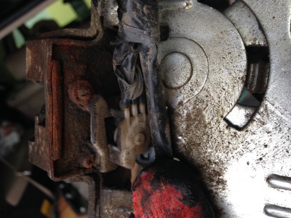

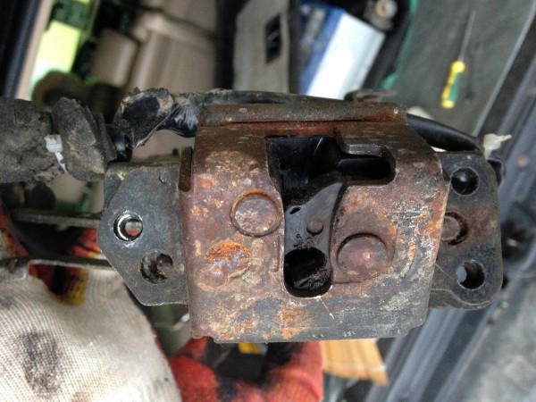

Разобрал замок багажника, вот фото. Выложу на всякий случай...

Когда заменишь замок, не забудь прочистить сливные отверстия в двери багажника.

Это болезньСеквойи у меня тоже такое было не ВД шка не керосин не помог пришлось заказывать новый и устанавливать. Правда сын сумел всё-таки реанимировать старый срезал клетки разобрал его все прочистил и собрал на Болты тоже работает теперь вот лежит как запасной.
