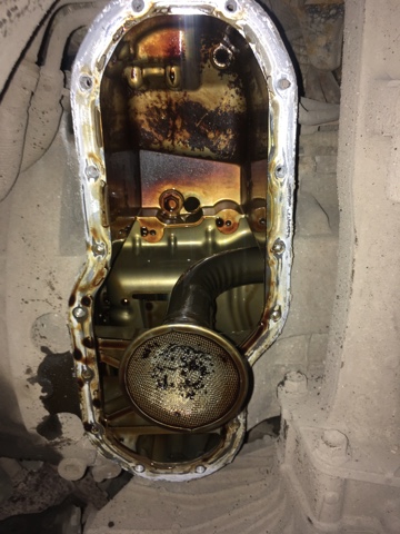

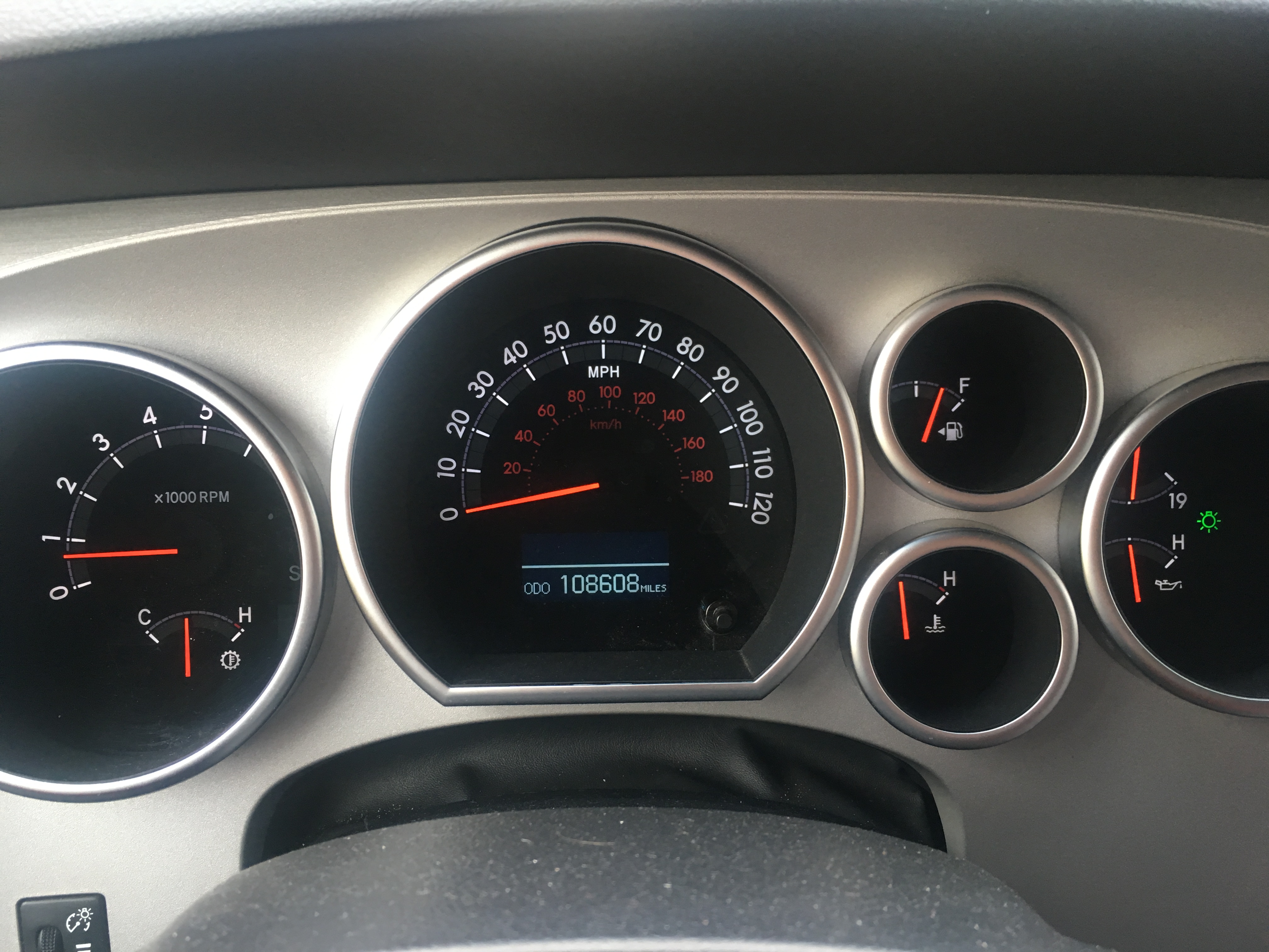

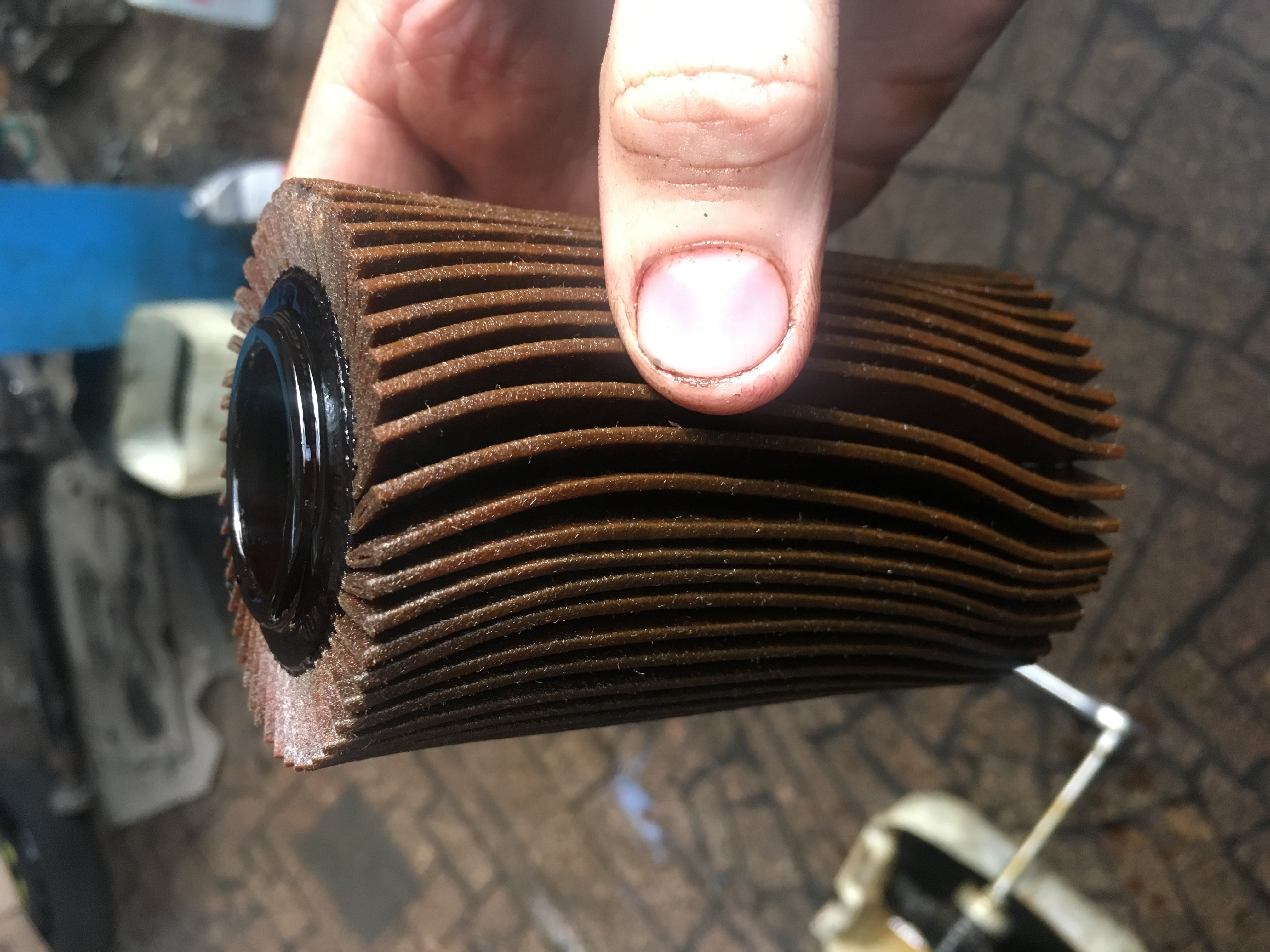

Вчера повозился с машиной. Замерил давление на старом масле:
-хх 1,1бар
-500об/мин. 0,8бар (т.е. Если смотреть по приборке то третье деление это примерно 0,8бар по факту)
-при 2500об/мин 3,0бар
Масло слил - гавно конечно, походу изза масла усе, отыгралось оно. Фильтр - идеальный, поддон снял в нем вообще ничего никаких отложений и т.д. Маслоприемник - чистяк единственное что в сетке позастревали какието плавленые частицы, по характеру нето резинка нето отложения масла.
Короче залил пока на лето motul 5/30 и кота плеснул туда литрушку.

- давление по приборке при прогреве на пару делений в плюс от середины, прогреется - всегда первое деление в минус от середины.
Re: Падает давление масла
Сообщение wallboss » 24 мар 2017 09:25
А фильтр немного скрутило. Значит перепад был.
5W30 не густовато будет. Может все таки 5W20 сперва нужно было попробовать.
