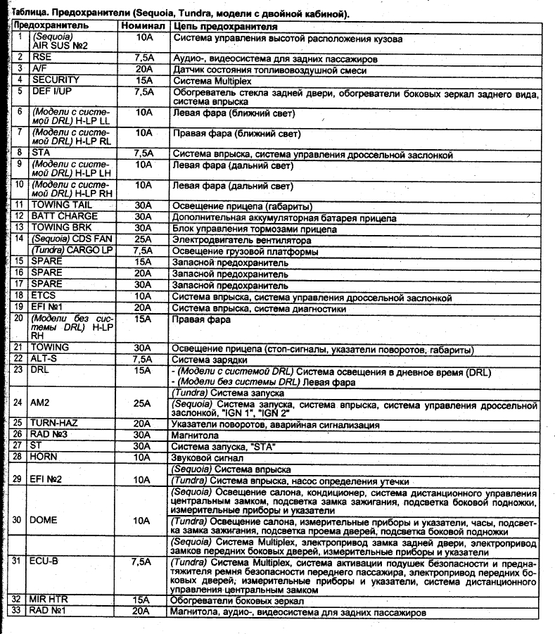

Ну тогда вот, конкретно по предохранителям: http://monolith.in.ua/zamena-predohrani ... oia/?pag=2Shurik_designer писал(а):Мужики, спасибо большое! Только я в электрике, как свинья в апельсинах )))
Мне бы указание координат предохранителя в блоке.

А они у первой и второй Секвойи одинаковые?Yetti писал(а): Ну тогда вот, конкретно по предохранителям: http://monolith.in.ua/zamena-predohrani ... oia/?pag=2

Пошел распечатыватьYetti писал(а):Я так понимаю, надо посмотреть предохранители N26 и N33 в моторном отсеке
Спасибо!

Пошурудел предохранителями ))) Все заработало: магнитола, антенна и камера. Но причину так и не выяснил.
Ни одного сгоревшего предохранителя не нашел ни в одном из блоков. Сидят плотно, пальцами даже не вытянуть, пришлось инструментом вынимать. Жаль не сообразил после извлечения каждого преда проверять работоспособность магнитолы. Включил только после того как все проверил, она и заработала ))
Напрашивается вывод, что где-то был плохой контакт в гнезде.
