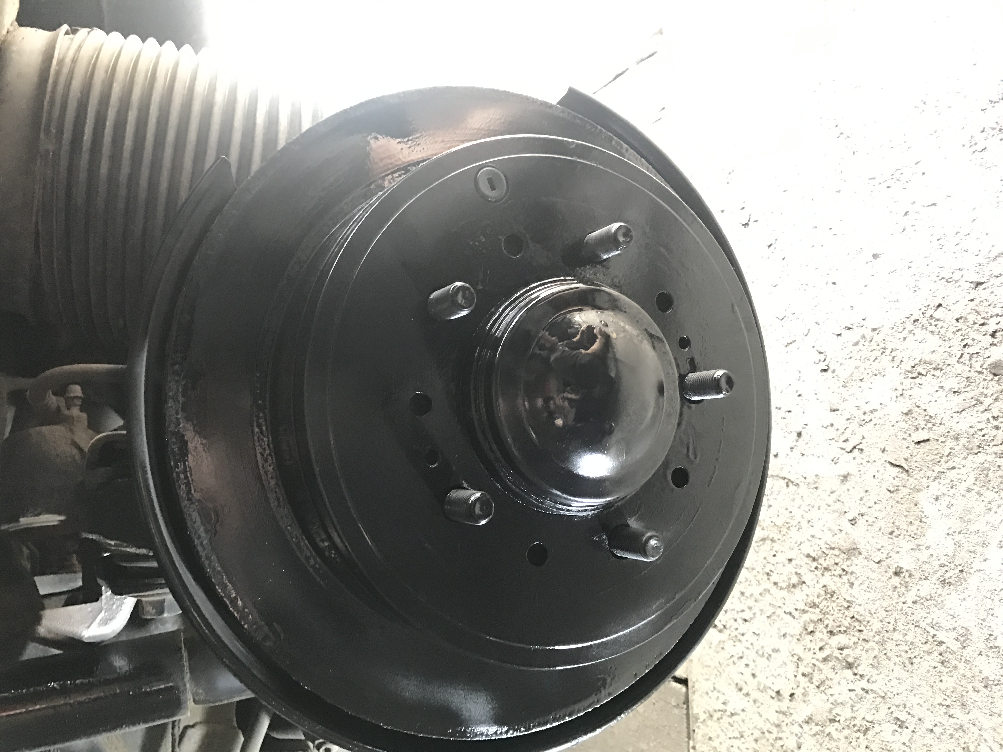

А вот так надо делать ТО, мы с мастером потратили 4 часа. При смене колодок, обстучали окалину с дисков, потом болгарской шлифовали края, потом красили краской термо. Потом супорта также чистили. Потом все смазывали .

Сообщение Flash » 30 июн 2017 19:40
И вот итог

Flash писал(а):И вот итог
Ужас :diablo: :diablo: :diablo:

Сообщение Yetti » 30 июн 2017 21:48
Flash писал(а):А вот так надо делать ТО, мы с мастером потратили 4 часа. При смене колодок, обстучали окалину с дисков, потом болгарской шлифовали края, потом красили краской термо. Потом супорта также чистили. Потом все смазывали .
Окалина все равно внутри осталась. Здесь пескоструй в помощь. А края болгаркой - вообще нонсенс - диски только на токарном станке можно сточить, не нарушая балансировку. Мастер, видимо, среднюю школу не закончил...

Сообщение Flash » 30 июн 2017 22:58
Ты не прав. Круг с наждаком хорошо снимает окалину не трогая сам диск. Точить диски много ума не надо, ясное дело, что это лучше. А ещё лучше новые купить, ещё меньше ума надо:-) а можно и машину новую, тоже вариант.

Сообщение wallboss » 01 июл 2017 03:46
Сергей не обижайся, но моя Бабушка такое называла "срала мазала казала"
