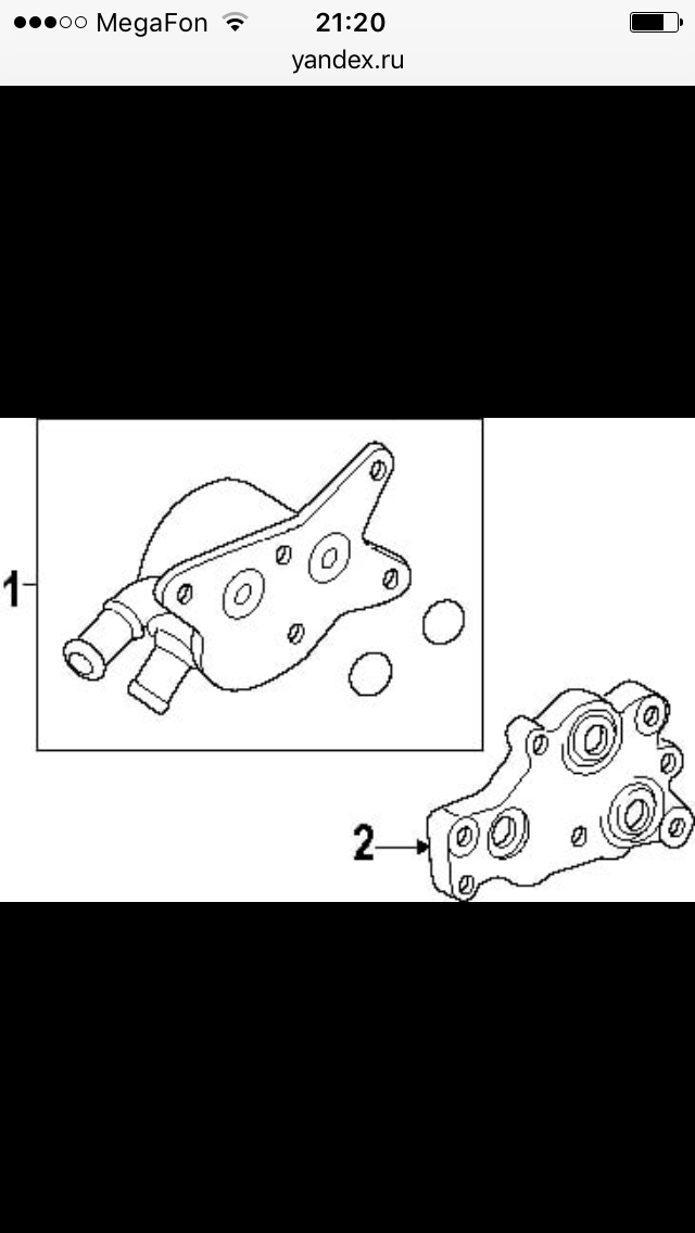

Тепло обменник остаётся ваш  , вам только купить переходник  от лх или 200 у нас на разборе стоит 5000  все вместе стыкуется через резиновые прокладки  и закручивается к штатному месту ни кого-кого колхоза  Я бы поёрзал но нужно специально ехать на подъёмник а совреминем туго

не пойму только одного как эта схема реализована? (рисунок чуть выше я нарисовал)Макс777 писал(а):Тепло обменник остаётся ваш , вам только купить переходник от лх или 200 у нас на разборе стоит 5000 все вместе стыкуется через резиновые прокладки и закручивается к штатному месту ни кого-кого колхоза Я бы поёрзал но нужно специально ехать на подъёмник а совреминем туго
или можно схему нарисовать или отписать?
+ не плохо бы иметь номера деталей

Там смотрите что получается: кулер не просто прикручен к коробке, а на всех годах и моделях кулер крепится к коробке через так скажем переходник и соединяется все это через резиновые кольца. Этот переходник бывает исполнен в нескольких вариантах (6 вариантов примерно). На некоторых переходниках имеется термостат и два штуцера под шланги радиатора термостат встроен именно в переходник и перекрывает подачу масла как я уже писал. (Ктото в ветке писал "и что он прыгает туда сюда от изменения температуры?" - нет он открывается при нужной темп. и открыт пока остынет обратно. А остынет когда заглушешь мотор. Здесь немного не как в моторе принцып).
Кулер сам тоже разный, но в нескольких моделях он одинаковый.
Еще раз повторюсь рассуждаю о без радиаторных елках только по схеме в живую не видел, но следуя логике на определенных моделях :
1.убран радиатор без какой либо замены (типо внедрения трубок охлаждения в основной радиатор двс) оставлен только кулер.
2. Убран термостат поскольку уже нечего перекрывать. т.е. Сделали как на легковых пассат в6, гольф, и т.д.
Надо бы комуто из владельцев глянуть внимательно на устройство своего переходника - точно ли не выходят никакие трубки из него? Должно быть чтото. Потому что получается так будто завод счел достаточным охлаждение акпп только кулером на обычных версиях своих внедорожников. Почему? Если эта трансмиссия работает в высоких температурных режимах и под эту коробку было разработано спецмасло с присадками удерживающими вязкость в норме при высоких температурах. Я читал заводской бюллетень про это масло. Бред какойто, потому что новые елки обязаны быть тогда паркетниками и любая серьезная нагрузка это уже ойойой. Здесь очень важно следить за чистотой радиаторов.

Re: Куда "ушел" радиатор АКПП?
Паша, так все таки каков вердикт?????
Система 2008 года более живуча чем система 2011 года.
Стоит вернуть назад ее или нет(твоё мнение) ????
И вопрос последний. Не будет система 2008 года козлить при ОЧЕНЬ низких температурах(-40 -50 градусов Цельсия) при укутанном радиаторе ???
