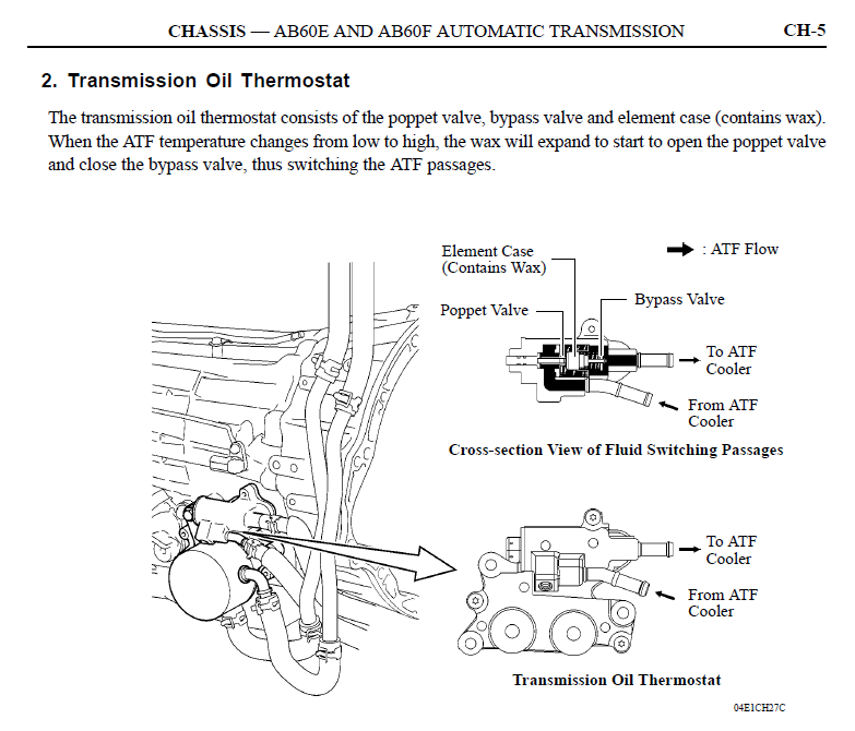

Макс777 писал(а):Где стоит термостат это выход жидкости , соответственно вторая это вход .
Понял, спасибо :hi:
Я впринципе пробежался по внутрянке термостата и плиты переходника и тоже так же подумал,
но хотелось убедится.

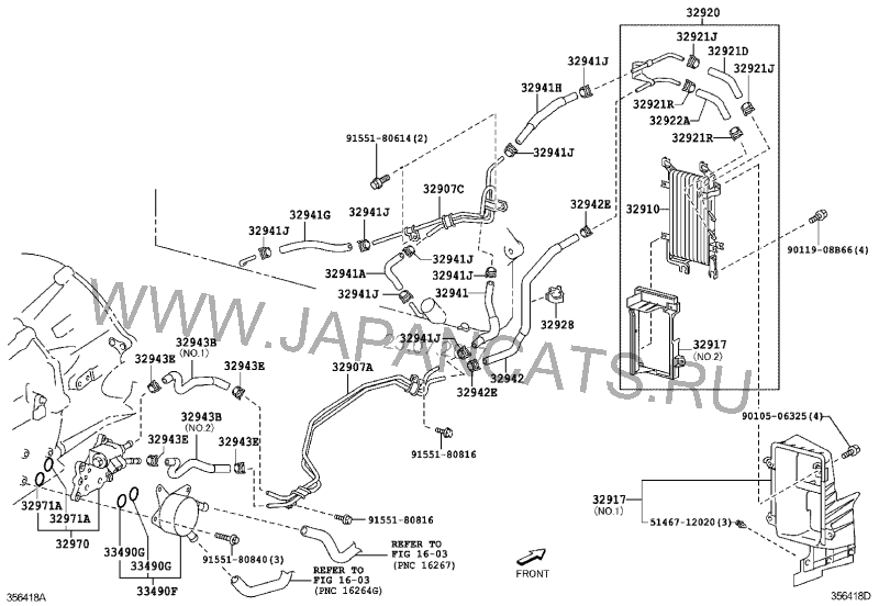

Что то я не вкурил схему подключения
У меня сейчас вот так
С доп радиатором вот так
Причем термостаты у нас одинаковые, единсвенная разница в появлении дополнительного маслоохладителя с термостатом?!

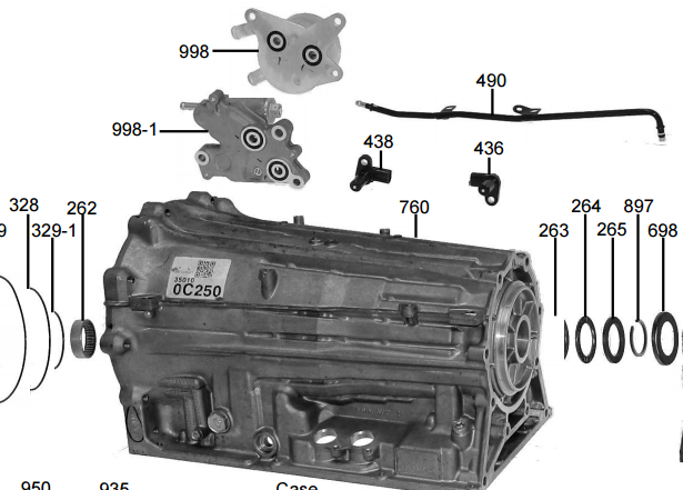

На картинке 2 (позиция 32970 маслоохладитель с термостатом вставляется в 33490f маслоохладитель) , так?
Видимо есть какая то крышка она снимается в 33490f и вместо нее вставляется 32970 , так?
А уж дальше масло с 32970 идет в доп радиатор.

32970 - это переходник с термостатом от которого идёт масло в радиатор(сейчас у нас стоит просто переходник без термостата) естественно радиатор подключать некуда.
33490F это теплообменник(масло/ОЖ) он у нас есть.
Что тут не вкуривается?

И так
- 3291060161 или 3291060160 - сам радиатор - 11 550руб
- 32970-34030 маслоохладитель с термостатом - 6141руб
- 33490-34010 маслоохладитель (у нас уже есть в системе)
- колечки уплотнительные - 500руб
- 90466-16004 Клипса 2шт - 340руб
- 90467-A0012 Хомут 2шт - 370руб
- 32942-0C040 шланг 1 (нет ни у кого) - нет в наличии
- 32941-0C030 шланг 2 (есть у многих) - 1040руб
- 32907-0C020 Трубка масляного радиатора - нет в наличии
- 32941-0C080 шланг 1 - нет в наличии
- 32941-0C080 шланг 2 - нет в наличии
- 32907-0C030 трубка маслянного радиатора - 542руб
- 32943-34020 шланг (2шт) - нет в наличии
- 90467-A0012 хомут 4шт - 740руб
вот вроде аутентичная схема

wallboss писал(а):32970 - это переходник с термостатом от которого идёт масло в радиатор(сейчас у нас стоит просто переходник без термостата) естественно радиатор подключать некуда.
получается прийдется разобрать 33490F , гарантния того что прокладки при снятии крышки останутся живы?!
Re: Куда "ушел" радиатор АКПП?
Сообщение wallboss » 23 июл 2017 23:00
Да не нужно там ни чего разбирать.
Они один на другой ложатся через колечки которые ты упомянул в списке 4 шт. - 2 переходник/коробка и 2 переходник маслоохладитель. А разбирать там ни чего не надо. Просто выкидываешь переходник без термостата и на его место ставишь переходник с термостатом. Далее крепишь радиатор и собираешь до него магистрали-маслопроводы.
Вот и все.
