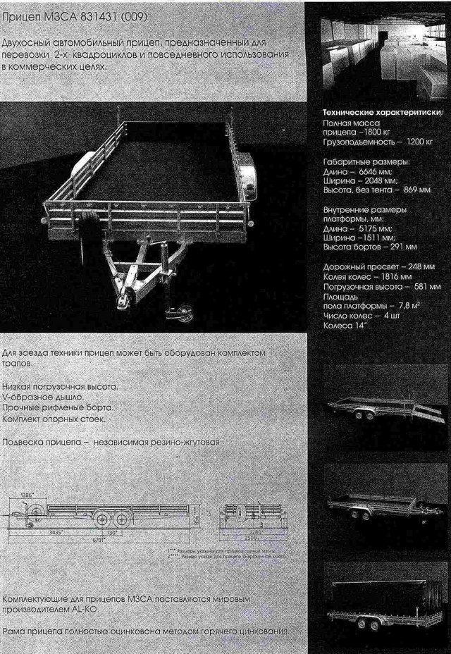

Про мой прицеп МЗСА 831431 -009
Взял за 150000 с завода ( http://www.mzsa.ru/products/auto-trailer/full_list/ ). Только прицеп без тента и без запаски. Тент вроде стоит в районе 25000, заказывать не стал - парусность слишком большая.
Буду использовать фирменные чехлы для квадриков BRP. Трапы для заезда и крепление для запаски надо было ждать месяц
(вообще, любую вещь, которой нет в текущий момент на складе). Мужики изготовили из подручных средств.
Зад опускается при помощи переднего домкрата почти до земли. Лебедку тоже заказывать не стал - на квадриках свои стоят.
Смонтировал спереди кофр для запасок квадриков и канистр с бензином, установил камеру и фару заднего хода назад. Для камеры и фары установил дополнительный
евро- разъем. Сейчас хочу переделать - вместо 2 евро поставить один американский на 13 pin (там на все хватит контактов).
Заводской факс
