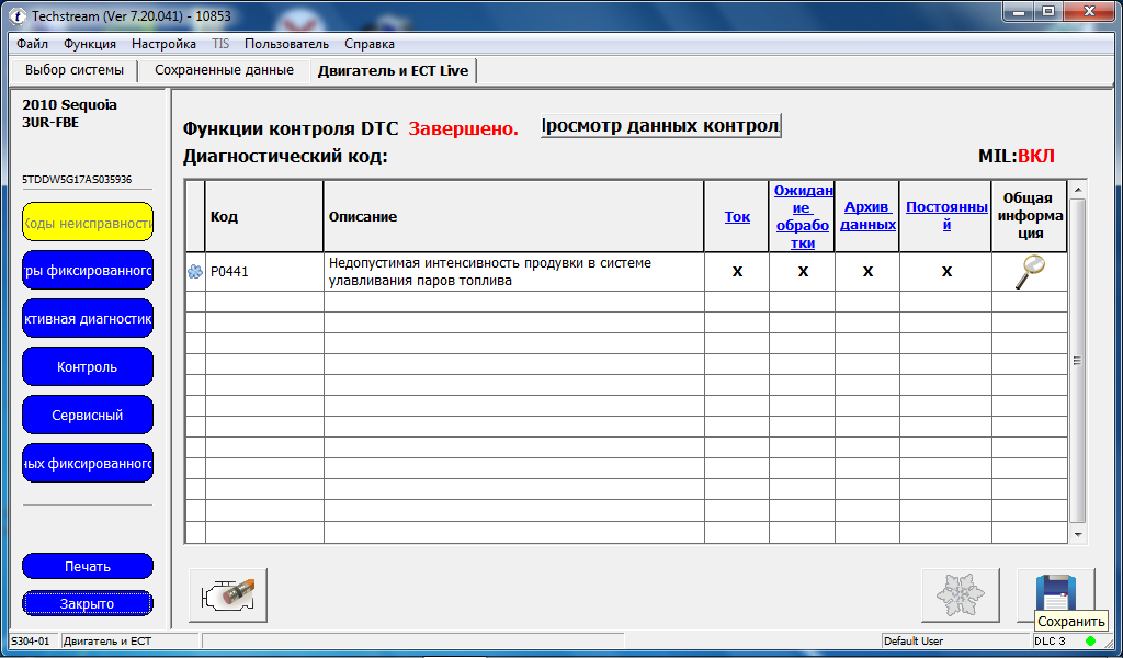

Всем здравствуйте!Вылазит вот это
-ребята подскажите куда копать,официалы 2 раз берут по 3500 за диагностику и нихрена толком сказать не могут.

На электромагнитные клапана егр похоже. На данный момент себе сейчас меняю их (ошибок правда небыло, но резинки раскисли от жизни)

Как вариант. В бензобак попадает воздух ( неплотные хомуты соединения, крышка не плотно закрывается...) или заливал машину всклень и бензин попал в обратку. Я бы стер ошибку и еще покатался.
Цена за диагностику убила! У нас у официалов было 800 руб вместе с технической мойкой. У неофициалов подключить шнурок с прогой стоит 300 - 600 рублей. Может самой тойоте написать вопрос по ценам на диагностику? Они должны быть у усех одинаковые плюс-минус.

Крышку заменил после первого посещения Тех центра \июнь\ошибка выскакивает через 20 мин работы мотора.ДА вот такие цены в Москве,причем приехал к ним -назвал код ошибки р 0441.колдовали 4\четыре\часа и в итоге сообщили что у ВАС ошибка Р 0441.ну и как ВАМ официалы?Оставил отзыв в книге пожеланий!
