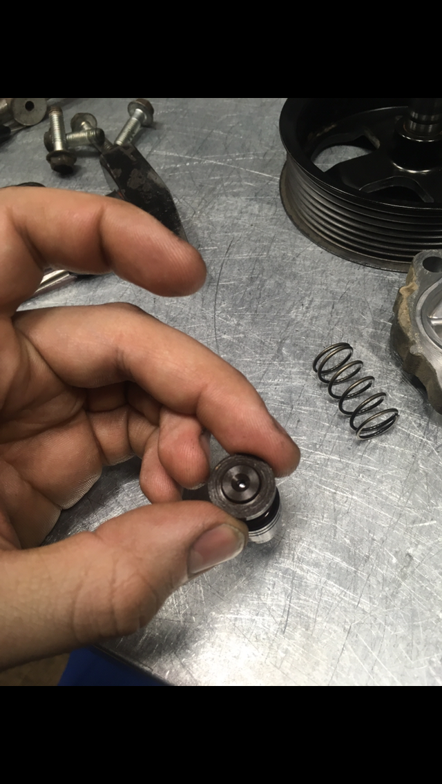

Клапан управления потоком. Внутри него стоит еще один шариковый клапан с мощнецкой пружиной, для сброса давления в особо тяжелых условиях работы насоса.
Подпружиненый шарик внутри клапана управления потоком
Принцип работы прост: насос качает масло с постоянно изменяющимся давлением в прямой зависимости от оборотов двигателя, для этого и служит клапан управления потоком (6фото), который стравливает лишку во всасывающую магистраль насоса, при этом этот клапан подпирается еще давлением масла и со стороны пружины, для того чтобы во всех полостях (на входе и выходе) было одинаковое давление, без всякой продриси. Внутри Этого клапана встроен еще один дополнительный клапан-шарик для сброса чрезмерного давления во всасывающюю магистраль. Короче все устроено так чтобы независимо от условий давление на поршень в рейке и усилие на руль было одинаковым.

1. Руль стоит ровно или вывернут, но отпущен - масло церкулирует так: насос-распределитель-бочек-радиатор и обратно (могу ошибаться в последовательности). Это самый спокойный режим работы насоса, так как редукционный клапан подперт с двух сторон и не ерзает (просто приоткрыт и стравливает масло), а масло бегает по кругу, что исключает перегрев.
2. Поворачиваем руль - в распределителе открываются каналы, через которые масло поступает в цилиндр и давит поршень в одну из сторон. Насос работает примерно в том же режиме, но думаю в зависимости от оборотов и резкости выворота руля клапан ерзает управляя давлением.
3. Вывернули и уперли руль - в распределителе открыты соотв. каналы, для давки поршня, но поршень уже уперся, соотв. жидкость не церкулирует, но насос работает и создает высокое давление, в результате чего может быть гдето прорыв. Вот для этой цели и встроен шарик с мощной пружиной внутри редукционного клапана, этот шарик и стравливает это чрезмерное давление в поступательную магистраль. Думаю что именно ОН И ТРЕЩИТ когда удерживаем руль. Это самый тяжелый режим работы насоса, поскольку помимо максимального давления циркуляция жижи происходит внутри самого насоса, отсюда и перегрев и сожженый насос.
