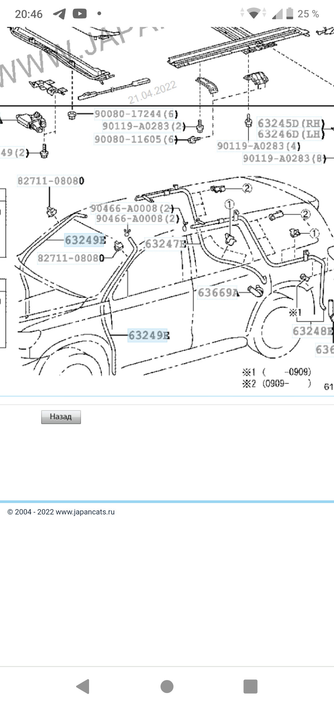

Протекает крыша
Сообщение Argonaut » 21 апр 2022 19:51
Кстати, там не два дренажных отверстия, а четыре. Два спереди слева и справа, два сзади слева и справа. На них надеваются шланги и слив идёт под днище
