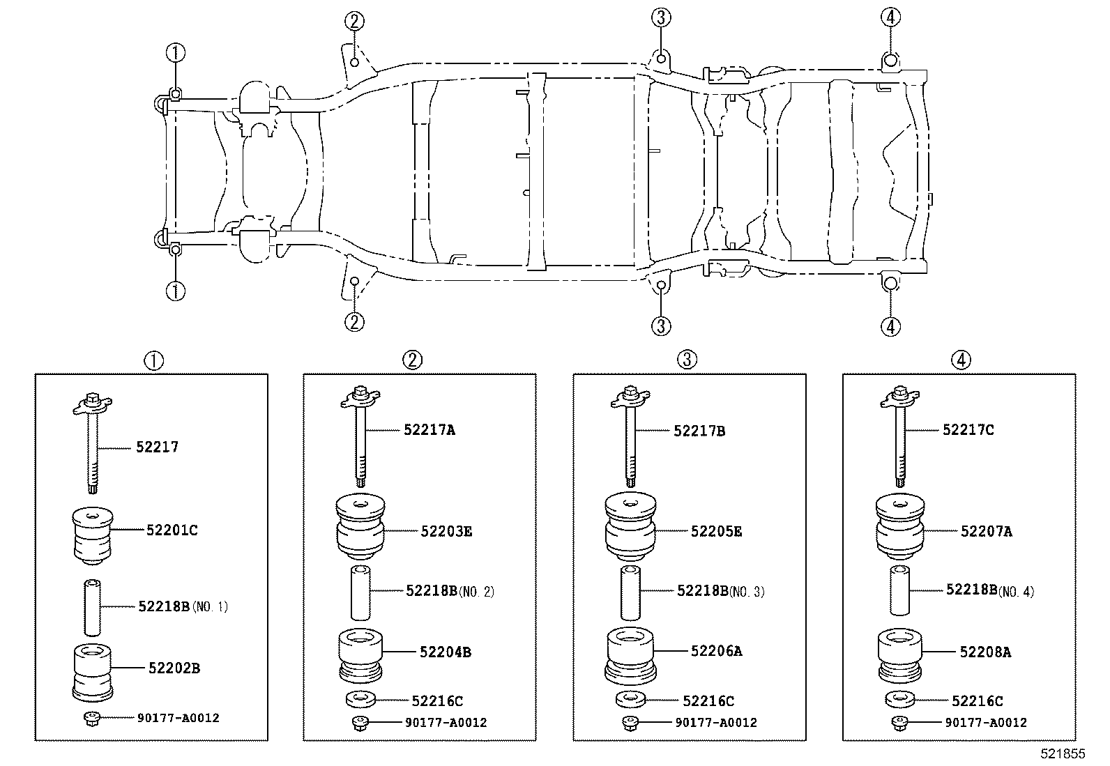

Был на днях на замене масла, раз уж была машина поднята сделали ревизию подвески. Мастеру чуток!!! не понравились
2 передних сайлента на раме, качали машину на земле, и рукой "слушали" , сказали есть слабина не большая.
Предложили подумать о замене позиции 1 на рисунке, если прям желание есть.

kostiksimb писал(а):Был на днях на замене масла, раз уж была машина поднята сделали ревизию подвески. Мастеру чуток!!! не понравились
Подвеска не стучит так как я ее всю перебрал, единственное иногда бывает, торможу со скорости 5-10 км в час и чувствую, колеса встали , а кузов нет (легкий рывок).
"колеса встали , а кузов нет"
Я думаю эти крепления не причом, нужно смотреть реактивные тяги или рычяги и брать салент блоки на излом и прверять есть разрыв или нет.

Сайлентблоками их с натягом можно назвать , скорее резиновые прокладки, проверить их не проверишь так как они кузов к раме притягивают. Они проседают со временем.
Как мне человек сказал проседание просто тупо зависит от времени.
Проверить их на машине тяжело. У них три этапа жизни:
Новые, просели и появляется стучки.
