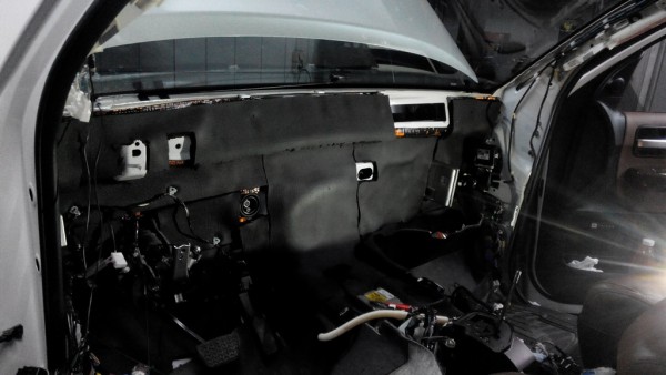

Stark писал(а):Влопрос к тем кто демонтировал торпедо, печку. Обезшумливали ли вы перегородку моторного отсека и саму панель приборов? Если да, какой эфект?
Я думаю, если снял, то можно и проклеить, даже если ничего не даст. Шумка стОит копейки и работы не много.
Если грамотно обесшумить, то эфект всегда будет. От в сравнении: Секвоя и Лексус LX570. Двигателя одинаковые, но в Лексусе шумка в разы лучше. движка почти не слышно. Только когда на разгонах газу наваливаешь слышно...
Re: Демонтаж торпедо
Сообщение Stark » 23 янв 2016 15:54
Обесшумил! Теперь автомобиль можно перенести в категорию люксовых внедорожников! Шум двигателя меньше чем в лексусе! Но самое неожиданное - намного лучше зазвучала музыка штатная и вообще пропал шум от передних колес! Вообще пропал! Но очень явно в салоне слышится теперь шум моторов проезжающих мимо машин и по моему гул или вой своего кардана! :D Доволен. Бюджет 300 баксов - работа и материалы. Время два дня. Перегородка, капот и все доступные места виброизолированы "БОМБОЙ 4мм" и вспененным каучуком 19мм, торпедо - вибро -2мм и бипластом 10мм, воздуховоды тоже бипластом. До этого машина была полностью обесшумлена кроме моторного отсека. Эфект был, по моему менее значителен чем теперь.

Проклейка капота
Сообщение Stark » 23 янв 2016 16:02
