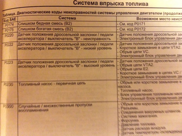

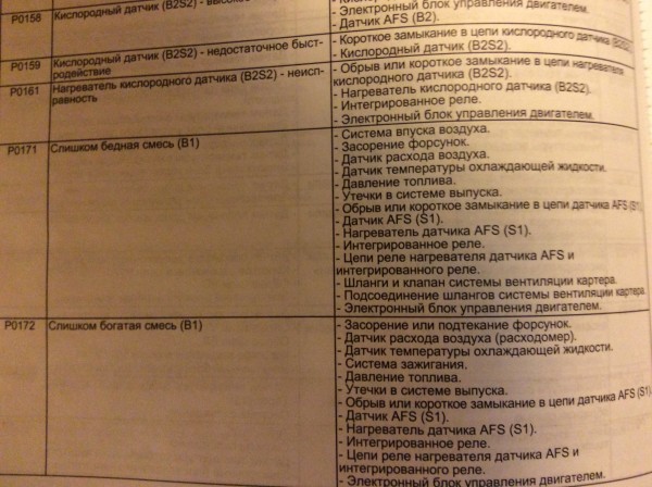

Что-то я не пойму, в чем проблема, ведь двигатель точно такой-же как и на Лексусе, и ошибки вываливаются один в один с Лексусом, так в дилерском центре все это должны знать и лечить! Вот полный перечень где могла собака порыться!

Описание ошибки P0174:
Generic
System too lean, bank 2 (Слишком бедная топливовоздушная смесь, банк 2), а ошибка
Р0171 (Слишком бедная топливовоздушная смесь, банк 1)
Generic
