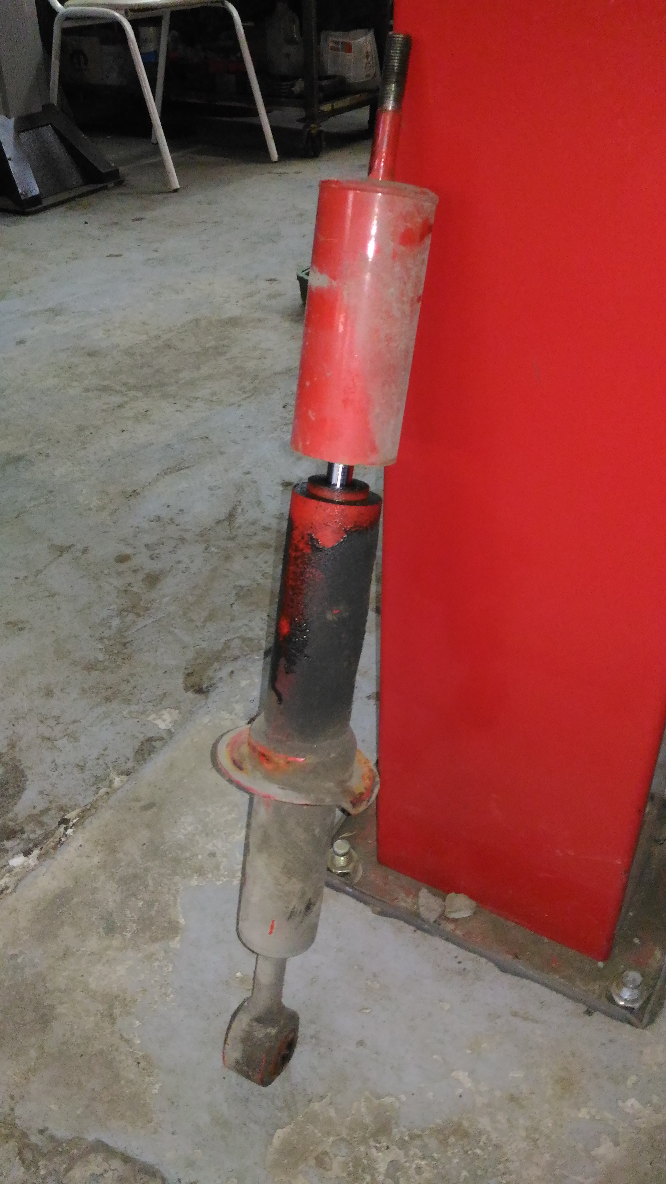

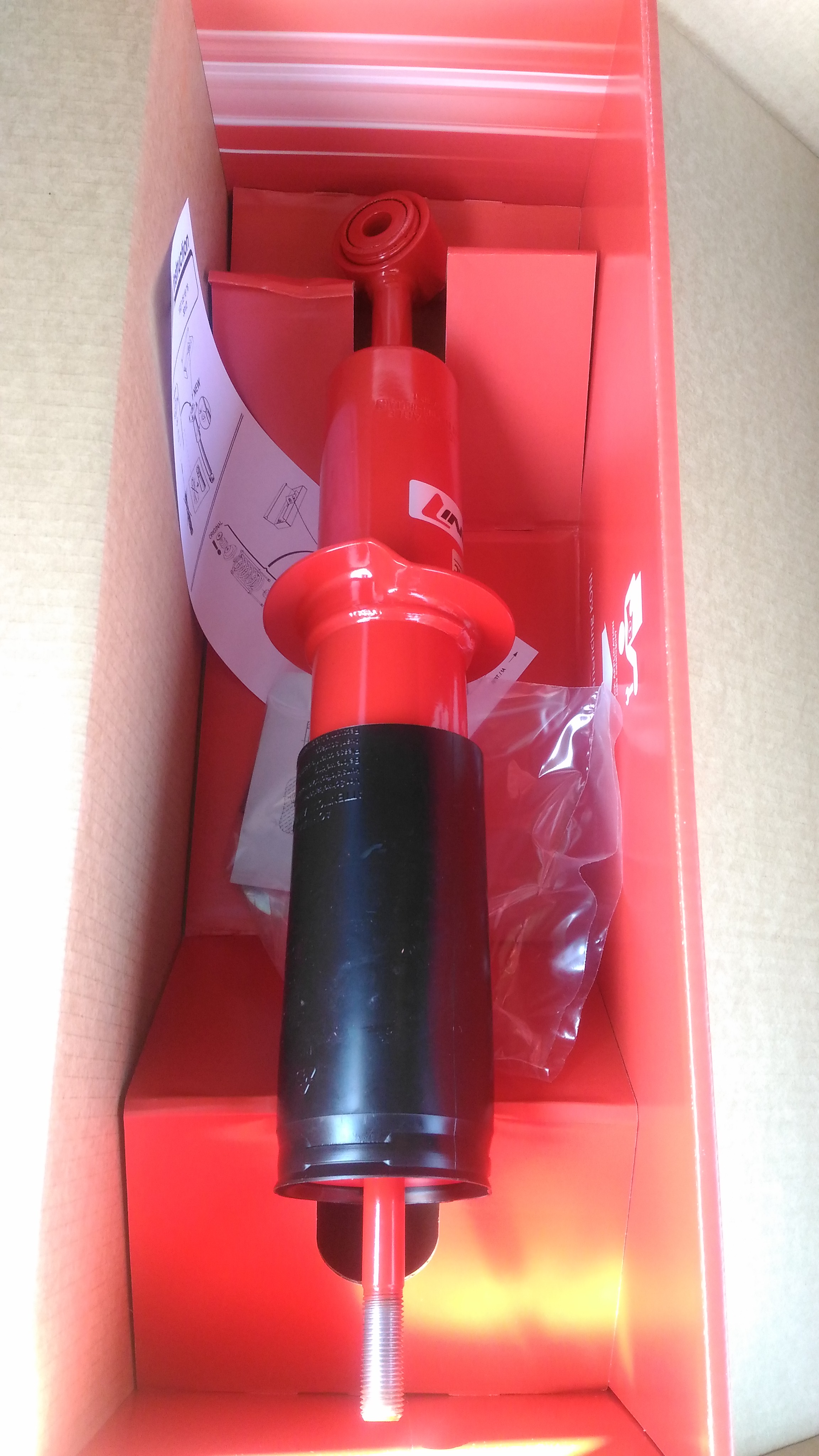

С тех пор прошло как уже сказал 3 года и около 30 тысяч миль пробега. Дороги за этот период попадались под колёса разные и херовый асфальт родной Рязани с ямами по "колено", и асфальт Москвы, и пересеченка краснодарского края, грязи и сугробы. Не скажу чтобы издевался над машиной просто ехал куда мне надо было... В итоге на сегодняшний день мои Koni Heavy Track 88-1747 сдохли, а точнее потекли. Машина из поджарой и упругой превратилась в баржу на океанских волнах. Долго думал и выбирал что поставить взамен. Думал что на нашу машину особо ни чего не найти, но ошибался, выбор есть. Если кого интересуют марки производителей и каталожные номера подходящих нам амортов спрашивайте напишу. Но предупреждаю сразу, они без всяких электронных прибабахов. И по итогам долгих мытарств и бесед с различными профи и не профи, Вы не поверите, опять вернулся к Кoni. Но уже другая модель, Koni Heavy Track Raid 90-5747. Это усиленная версия Коней с увеличенным диаметром рабочего цилиндра, короче их ставят на бронированные 200-е Крузаки и на заряженные Тундры. Пружины оставил прежние "прогрессивные" от Влада. Весь день сегодня ездил тестил и по асфальту и по кочкам и съезжал на проселок подмосковный. Аморты порадовали, по поведению лучше чем предыдущие 88-1747 и по своим характеристикам близки к стоящим у меня сзади King Shocks. Фотки чуть позже выложу. Зачем писал? Авось кому пригодится!

Вот старые 88-1747

А это новые 90-5447

Прошу прощения! В тексте ошибся, номер новых амортов 90-5447.
