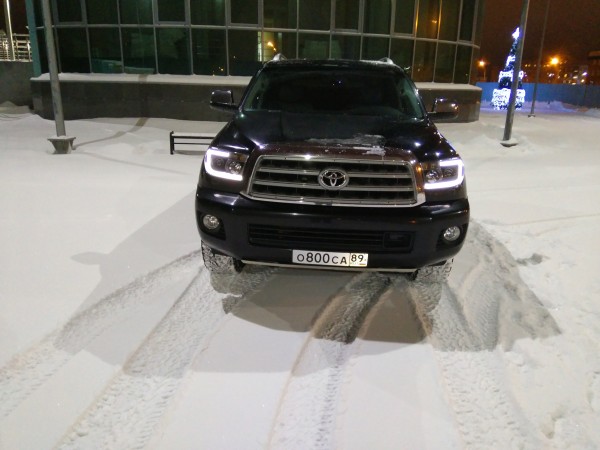

Сорри народ что не совсем в тему но вижу как вы спорите о качестве света, хотел поделиться своими наблюдениями. Поставил весной такие вот фары, и могу сказать что не заметил улучшения в качестве света, но и хуже он тоже не стал. Хотя субъективно выглядит "морда" куда прикольнее.

Что то раньше я такие фары не видел. В ближнем, похоже, какая то линза светодиодная, а дальний обычный.

val-34 писал(а):Сорри народ что не совсем в тему но вижу как вы спорите о качестве света, хотел поделиться своими наблюдениями. Поставил весной такие вот фары, и могу сказать что не заметил улучшения в качестве света, но и хуже он тоже не стал. Хотя субъективно выглядит "морда" куда прикольнее.
Нравится??? Свет устраивает???
Что ещё нужно???
И не слушай ни кого.
Аналитиков много. Свой личный опыт самый ценный.

это фары не оригинальные

Yetti писал(а):Что то раньше я такие фары не видел. В ближнем, похоже, какая то линза светодиодная, а дальний обычный.
Все верно, в ближнем линза (по ощущениям свето-теневая граница гораздо четче). Лампы когда покупал на ebey было написано что в ближний идет Н11, оказалось Н1 (Китай, что сказать)))

kostiksimb писал(а):это фары не оригинальные
Это 100% Китай. Но цена прикольная, отдал совсем не дорого.

val-34 писал(а):Все верно, в ближнем линза (по ощущениям свето-теневая граница гораздо четче). Лампы когда покупал на ebey было написано что в ближний идет Н11, оказалось Н1 (Китай, что сказать)))
Да, избыточно, четкая свето-теневая граница (СТГ) это чисто китайская фича. В оригинальных линзах линия СТГ специально слегка размыта, чтоб не утомлять глаза на неровностях дороги. В добавок к этому в оригинальных имеется вежливая подсветка дорожных знаков.
Линзы в ближнем можно заменить на нормальные (хороший би-галоген с лампами HIR, би-ксенон или би-LED) т.е оригинальные котрые ставятся на заводе в оригинальные фары премиальных автомобилей. Только не советую всякие китайские аналоги, на это много причин (шило на мыло). .
Еще советую эти фары (пока они новые) - закатать в плёнку, чтоб не желтетли и не пескоструились. Китайский поликарбонат не прочный и слабо защищен от УФ. А защитную плёнку можно менять по мере износа.
