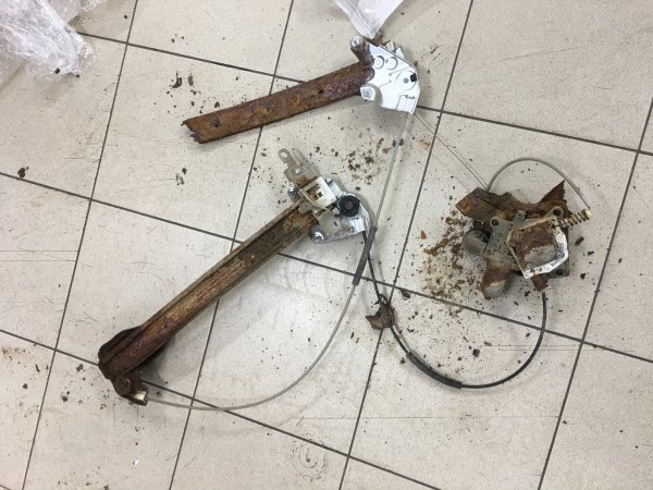

Добрый день, наконец-то и мой ребенок поигрался задним стеклом..... :scare: , в итоге еле еле закрыл с помощью пары дополнительных рук. Дома разобрал и ...... (там заднее место), почти полностью сгнили направляющие.
Подскажите есть ли варианты замены не дорогие, или 215 дол. надо платить?
Заранее спасибо.

Dimitrij писал(а):Добрый день, наконец-то и мой ребенок поигрался задним стеклом..... :scare: , в итоге еле еле закрыл с помощью пары дополнительных рук. Дома разобрал и ...... (там заднее место), почти полностью сгнили направляющие.
Заранее спасибо.
У меня так же с этим стеклом «поигрался», только не ребенок, а нерадивый инспектор ГАИ, который вин машины искал. Стекло опустилось, а назад ни в какую. Пришлось снимать обшивку и руками помогать. Там действительно все печально в плане ржавчины. Тоже планирую все менять. А пока просто отключил разъем, дабы не попасть в самый не подходящий момент в просак. Да и честно говоря, опция на фиг не нужна, только геморрой добавляет.

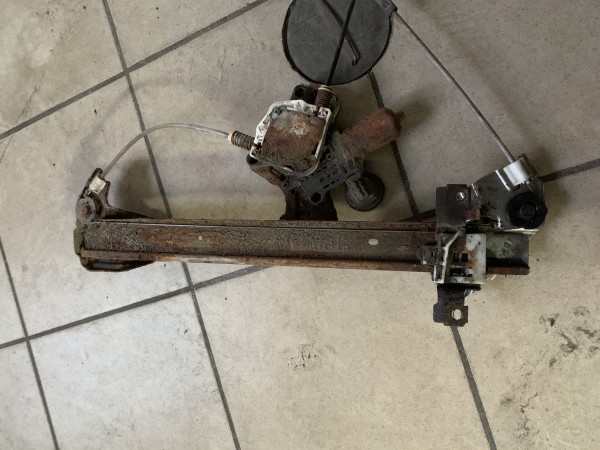

На 12 году эксплуатации поменял электропривод стекла багажной двери. фото пациента приведено. Проблема создана из-за неправильной установки направляющей уплотнителя. Короче брак при сборке на заводе.

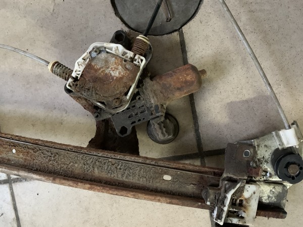

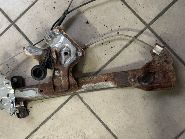

Проблема со СТЕКЛОМ ДВЕРИ БАГАЖНИКА
Сообщение Grigoriy » 06 дек 2019 15:31
Вот состояние моего!
