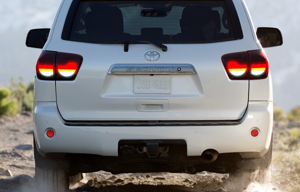

Max124rus » 30 авг 2019 09:31
Итак, возраждаем вопрос)
Свои сниму и на следующей неделе отправлю. Делать будут в налогену нет.
Вариант с задним.
Сигнал поворота как в lx бегущий от центра
