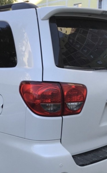

Народ, подскажите, есть вот такое состояние задней двери...[
хозяин говорит, что не бита!
весь в сомнениях..
хочу купить, но, чтоб проверить, нужно 800 км отмахать..
Re: Слабые места Секвойи?
Сообщение Yetti » 11 окт 2018 19:55
По идее такого быть не должно. Но, возможно, дверь на петлях просела. Однозначно бита -не бита по фотке утверждать не берусь. Опять же, даже если и бита в зад, особо ничего страшного не будет.
Толщиномер лакокрасочного покрытия тоже негде купить?

Сообщение Nikolaeveg » 11 окт 2018 20:07
Yetti писал(а):По идее такого быть не должно. Но, возможно, дверь на петлях просела. Однозначно бита -не бита по фотке утверждать не берусь. Опять же, даже если и бита в зад, особо ничего страшного не будет.
только если с Еката заказать.. это время.. попробую может какого эксперта по месту найти..
С другой стороны все ровненько по фото. Продавец сказал, что у него еще какая то проблема со сход/развалом была, говорит ездил в отпуск стер два задних колеса, поменял на новые
на днях.. вот меня и настораживает "дверь".. Ладно будем что нить думать.. глядишь так и добавлюсь в ваши ряды.
Сообщение Yetti » 11 окт 2018 20:38
Да в любом покрасочном сервисе толщиномер можно попросить. А вот стертые задние колеса сильно настораживают! Конечно, такое может быть, если хозяин полный пох-ист. В обычных обстоятельствах на нашей машине быстрее стачивается внешняя сторона передних колес.
развал схождение ! эту проблему проходил, проблема в закипевших болтах,дает невозможность сделать развал схождение! лечится вырезанием болтов и заменой сайлентблоков, возможно и цапфы задние придется резать , у меня левую вырезали! крышка багажника тоже немножко перекошена но сверху!
