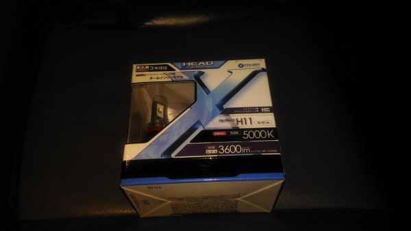

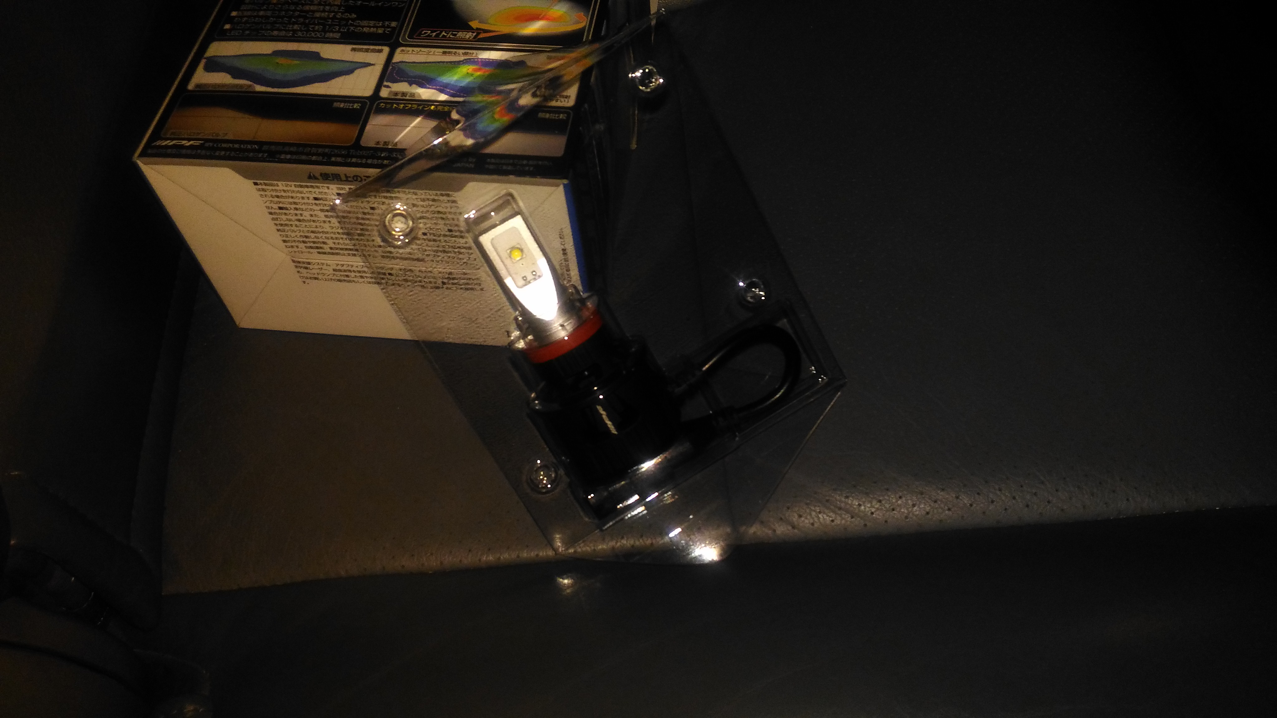

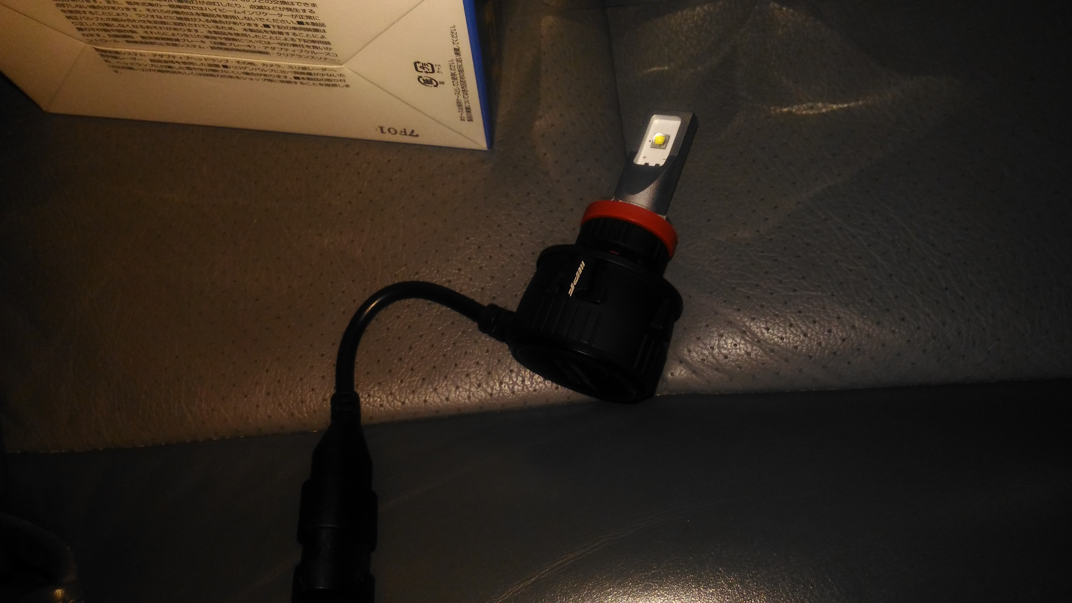

Я к чему спросил то, сегодня с дуру по глупости купил светодиодные лампы IPF Н11 в ближний свет, а они в штатные места не встают, мешают ребра жесткости крыльев :sorry: теперь не знаю, что делать :help:

Сообщение kostiksimb » 19 окт 2018 05:17
Как говорил Паниковский: «Пилите, Шура, пилите»
Я лично пилил, так как ксененовая лампа ни лезла.
IPF не плохой выбор, но будешь слепить по всей видимости.
