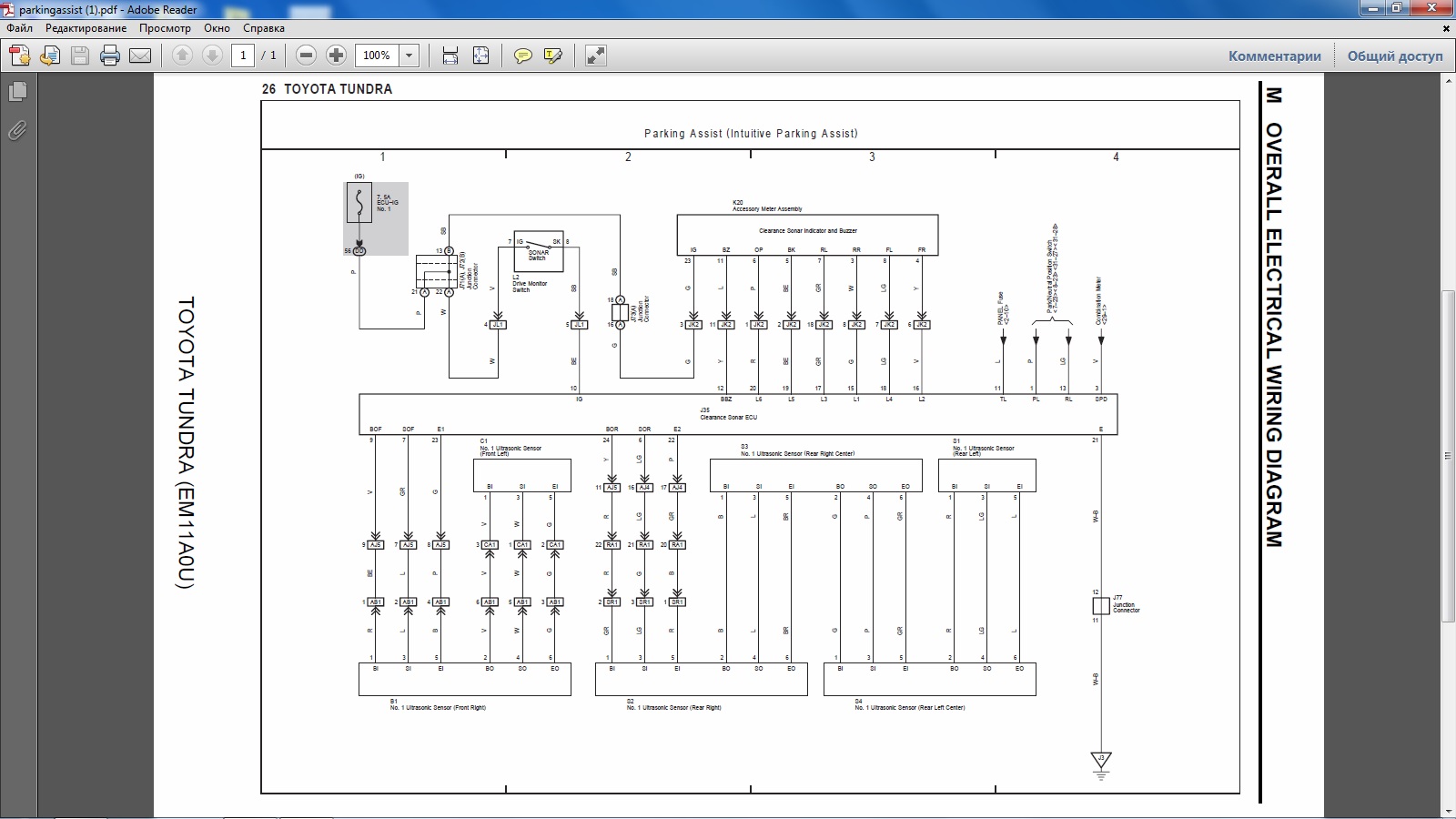

Схема партроников в файлах приложенных вдруг кому то пригодится. В архиве оригинал в формате pdf
parkingassist (1).rar
(9.46 КБ) 442 скачивания

Telec1981 писал(а):
Nikola 1 писал(а):У меня было такое на др авто на передних датчиках.
Причина - попадания влаги и ее замерзание в самом датчике. Как определил: вечером в теплом гараже нагрел и продул феном, на утро и несколько дней проблем нет.
Рекомендация- замена.
Ставились другие датчики не каких изменений ошибка :(
Саша боюсь тебя огорчать, но у меня такое ощущение что либо где то проблема в проводке либо умер блок обработки заднего сонара. Где он не спрашивай, не знаю.
Блок стоит с пассажирской стороны под бардачком справа.
