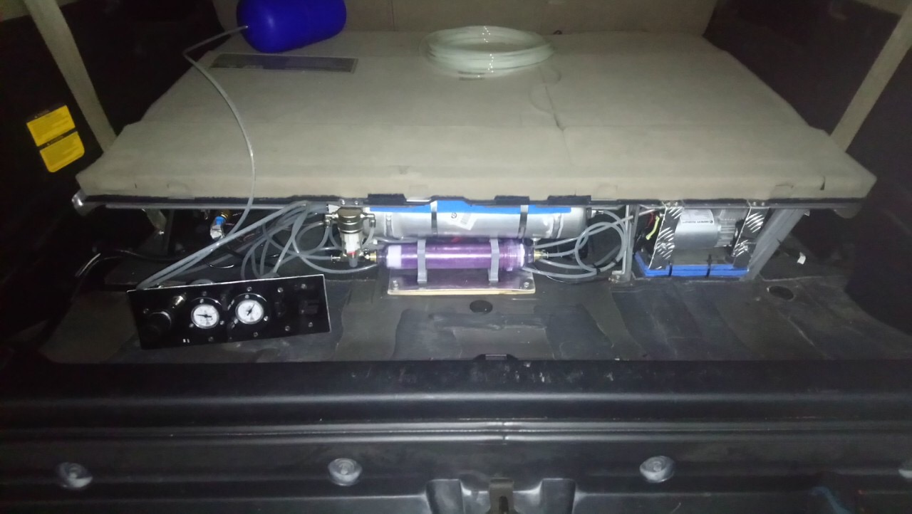

Поставить один после компрессора на входе в ресивер, другой после ресивера и механического регулятора на входе в магистраль пневмоподвески и можно себя чувствовать сухо и комфортно
Влагоотделитель силикагелевый
Обратный клапан не нужен. В нем нет смысла. Если ставить обратный клапан то нужно тогда ставить клапан продувки компресора, а это уже совсем другая история.Yetti писал(а):Валер, вспомнил. Вопрос по датчику, который управляет давлением (включает компрессор). В нем обратный клапан есть? Т.е. тот, который закрывает магистраль после достижения нужного давления? Или магистраль на компрессор (и компрессор тоже) будет под давлением?
