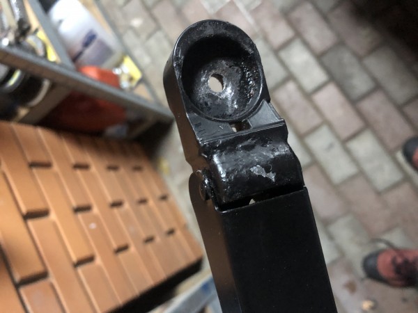

Вот и я столкнулся. Снял дворник в сборе с оси. Пружина не притягивает дворник к стеклу. Промыл стык, прочистил, смазал. Вроде ок.

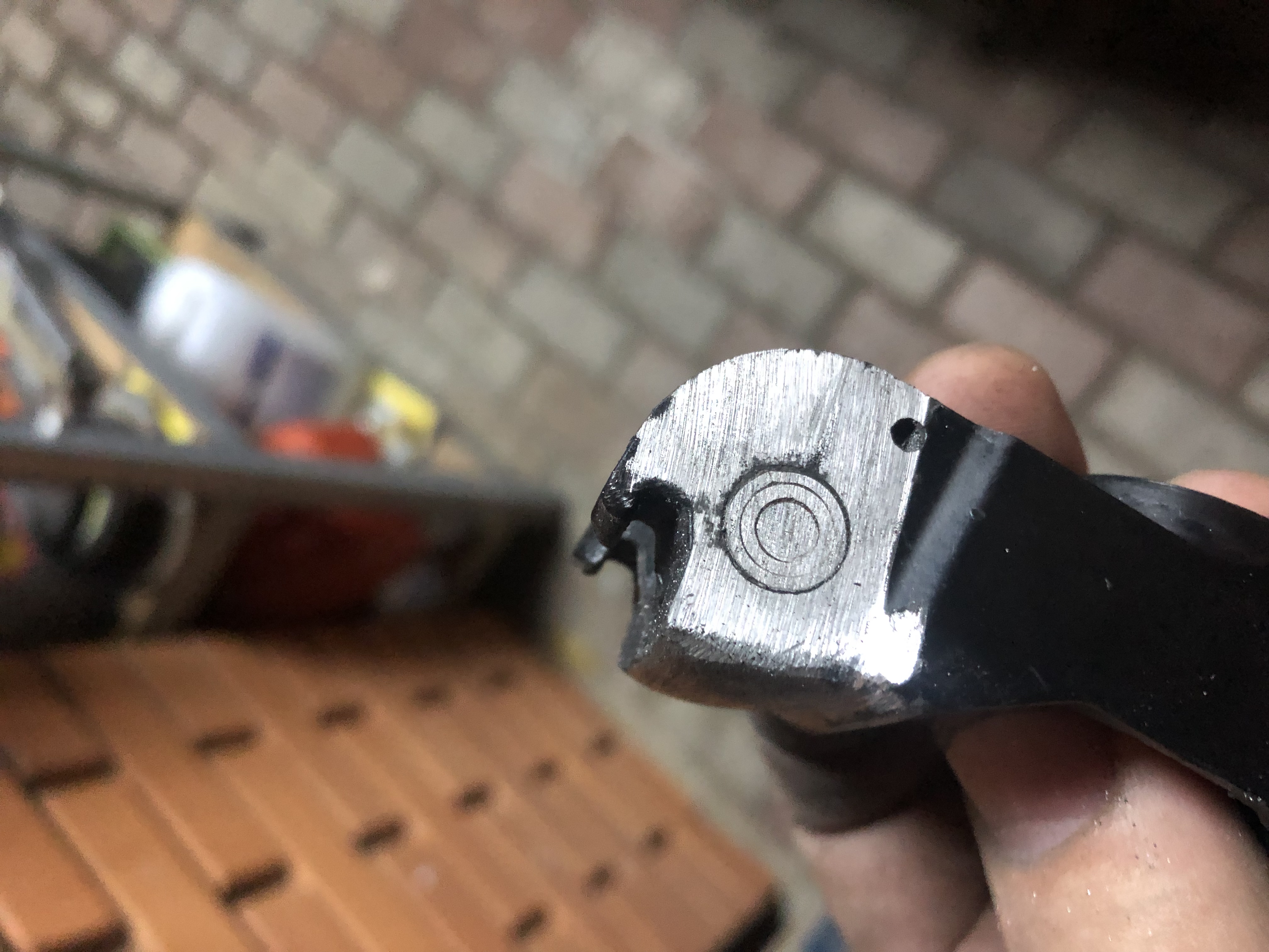

Достал меня дворник. Закисла втулка и пружина не прижимает дворник к стеклу. Снял дворник, высверлил заклепки, еле выбил втулку, все почистил, смазал, заклепал и все, как новое заработало.

Я эту процедуру делал в прошлом году. Сейчас опять нужно. Силумин и сталь окисляются и не дают хорошо прижимать щетку.

Я чуть расточил силумин и напихал внутрь хорошей смазки.

Я когда убрал окисел силумина, щетка захватывала все стекло. Через год, опять стала не полностью прилегать вверху. Остается около 5 см не почищенного от траектории работы щетки.
