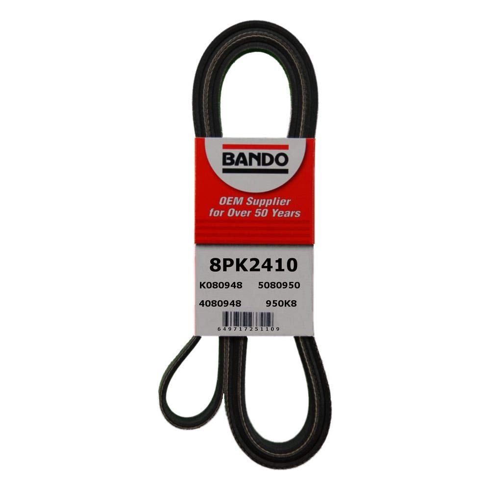

Ремень Bando 8PK2410 его же перемаркированный ставят на Тойоты в США, код для эксиста автодока 8PK2410

Я заказал Mitsuboshi 8PK2410, оригинал для машин из сшаkostiksimb писал(а):Ремень Bando 8PK2410 его же перемаркированный ставят на Тойоты в США, код для эксиста автодока 8PK2410

может и хороший ремень, но я про BANDO читал что идут на конвеер тойоты в СШАdamaxx писал(а):Я заказал Mitsuboshi 8PK2410, оригинал для машин из сшаkostiksimb писал(а):Ремень Bando 8PK2410 его же перемаркированный ставят на Тойоты в США, код для эксиста автодока 8PK2410
