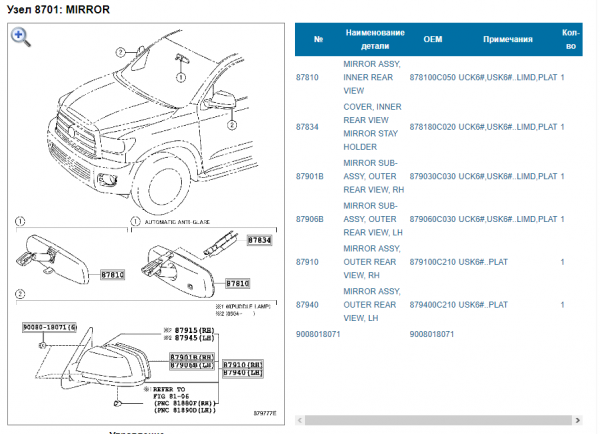

Зацепил на днях пассажирским зеркалом на узкой улочке криво припаркованную из-за снегопада газель. Итог - зеркало сложилось и осталось целым, но улетела хром накладка.
Винкод на экзисте кажет такое: Исходя из тойотовского даташита часть парт номера хром накладки пассажирского зеркала = 87915
Остальная часть кода вроде-как догугливается, но нарисовался вопрос. Совместимы ли эти накладки на зеркала на Елках до 2010 и после 2010 года?
Например нашел партномер: 879150C050 и первый попавшийся магазин.
Звоню: Есть в наличии и цена (~$27) дешевле в 2 раза ебеев и амазонов. Утверждают что оригинал. При этом подобные (700-900грн) цены в на других магазинах и эксисте.
Но попросили вин код моей елки (2008г) и утверждают что по их каталогу накладка в совместимых не бьется.
Полез гуглить дальше. Вот сдесь на ебее так же утверждают, что парт номер 879150C050 подходит только на модели с 2010г и свежее.
На japancars.ru в дополнение к парту 879150C050 нарисовался еще номер 879150C060 с доп кодами в виде A0, B0 и т.п. (я так понимаю это цвета). И так же утверждают, что все накладки подходят к елкам начиная с 04.2009 и свежее (хотя, ЕМНИП, в 2009 году завод стоял и елки не выпускались). При этом стандартная накладка в цвете ХРОМ бьется только с одним и все тем же номером 879150C050, который якобы не подходит для елок 2008 года.

Хром накладки на наше зеркало подходят даже с неоригинального тайванского. Бери что подешевле в наличии. Даже если некоторые защелки не будут чуть подходить, не беда. Подрезал, вставил, горячим клеем зафиксировал. Имел опыт! У меня есть оригинальная б/у накладка, могу продать!

Спасибо, заказал вчера на посмотреть в автокладе за 711грн. Если не подойдет новая, тогда отпишусь.
