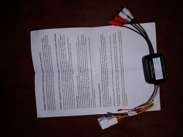

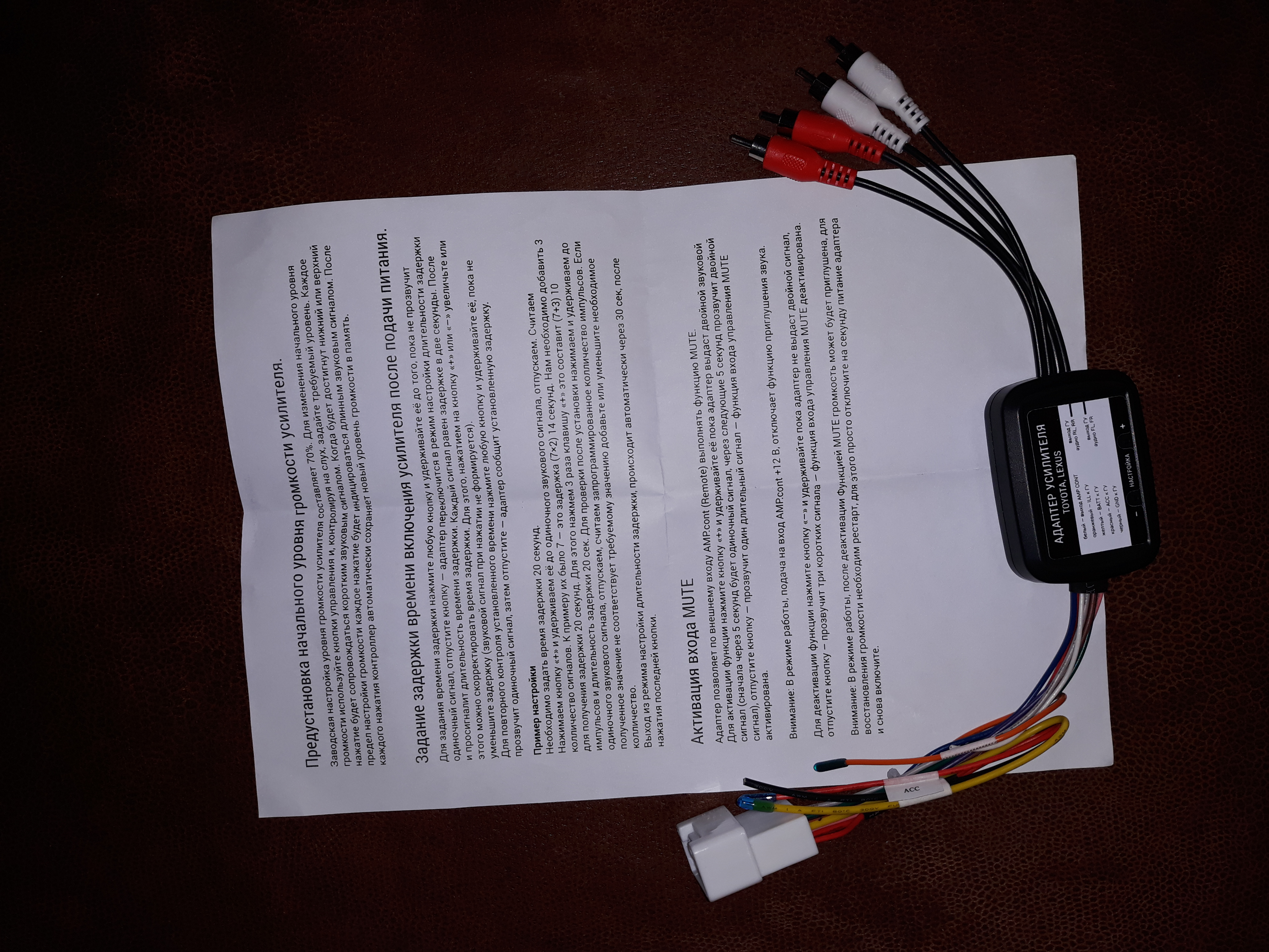

Сообщение Oleksandr Kiev » 02 фев 2019 15:13
Адаптер уже есть - 54 $.
6.02. установят и посмотрим на результат.
Последний раз редактировалось Oleksandr Kiev 06 фев 2019 14:21, всего редактировалось 1 раз.

Сообщение kostiksimb » 02 фев 2019 17:17
Oleksandr Kiev писал(а):Адаптер уже есть - 54 $.
6.02. установять и посмотрим на результат.
У нас подобный чуток дороже, Отпишись.
А то я в думах может усилок поменять, будет кошерно но не бюджетно.

Сообщение SSV » 03 фев 2019 11:10
Весь разговор не просмотрел, но по этому поводу скажу свои выводы:
1. купил адаптер 5000р., голова китай DEXP (ДНС) работает нормально, но при установке сказали переключение будет или право - лево, или перед - зад.
2. адаптер не обязателен если не жалко разобрать родную голову и взять от туда адаптер для ТХ-1, ТХ-2.,
ВЫВОД: Если хочешь простенько делай по пункту -2,
Хочешь качество меняй голову и усилитель с подбором динамиков к усилителю.
С Уважением Сергей (SEQUOIA 2005)
