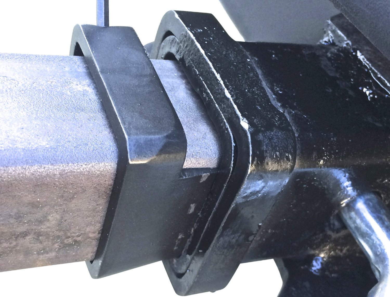

- 41mIAKDxUUL.jpg (18.69 КБ) 4431 просмотр
- 41Ksq7jAklL.jpg (20.44 КБ) 4431 просмотр
- 31Nd1o34d5L.jpg (15.81 КБ) 4431 просмотр
Re: СПРАШИВАЙТЕ - ОТВЕТИМ
Саша меня опередил.
Только хотел спросить, а подхват обычный разве не помогает.
Он же для этого вроде как и создан (рис. 2)
Все что я показал и аналогичные, которые не показал, решают одну и ту же задачу - жесткую фиксацию чего либо в американском фаркопе.
рис. 2 я изготавливаю для своих конструкций и пользуюсь им, на фото их можно увидеть: viewtopic.php?f=7&t=4693
Почему показал самое первое фото, потому что крюк, который ставится в фаркоп на горизонтали имеет малое расстояние между крепежным отверстием и листом с самим крюком и он (рис. 2) туда не становится.
