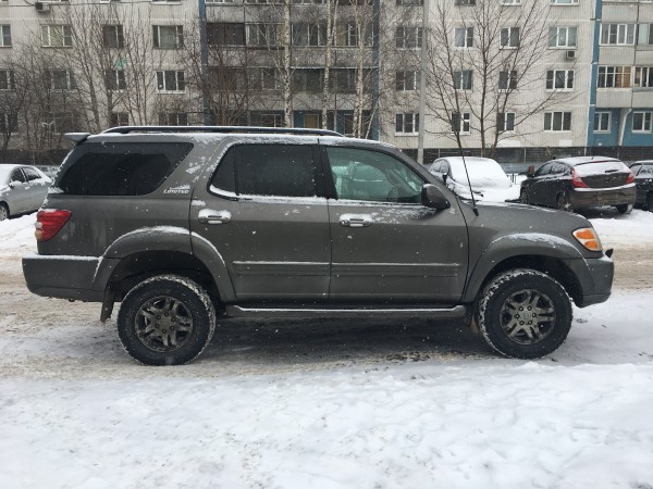

Re: Лифт подвеска на Секвойю
Сообщение @Lexus » 13 фев 2019 10:03
У меня стоят 33-и колёса и лифт сделан. Для справки: передняя подвеска подходит от Прадо 90/95, задняя Ленд Крузер 80/105.
